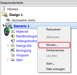

Um das Szenario zu klonen, klicken Sie mit der rechten Maustaste auf das Szenario, und wählen Sie Klonen.
Klonen

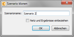

Weisen Sie dem Szenario einen eindeutigen Namen zu, wenn die entsprechende Aufforderung angezeigt wird. Stellen Sie sicher, dass Netz und Ergebnisse einbeziehen deaktiviert ist, da das geklonte Szenario mit neuen Einstellungen ausgeführt wird.
Klonname

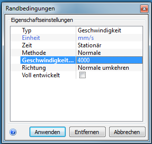

Klicken Sie auf Randbedingungen auf der Registerkarte Konfiguration:
Symbol Randbedingungen
Ändern Sie die Einlassgeschwindigkeits-Randbedingung, indem Sie die beiden Einlässe auswählen und die Geschwindigkeit für beide in 4000 mm/s ändern.
Einlassfläche
Geschwindigkeitsbetrag
