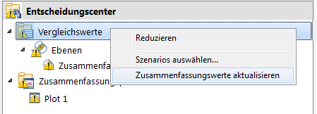

Im Entscheidungscenter werden die Ergebnisebene und der Zusammenfassungsplot aufgeführt. Beide sind mit einem Warnsymbol gekennzeichnet. Dies bedeutet, dass die Vergleichswerte vor der Ergebnisbewertung aktualisiert werden müssen:
Dialogfeld Entscheidungscenter
Klicken Sie im Entscheidungscenter mit der rechten Maustaste auf Vergleichswerte und klicken Sie auf Zusammenfassungswerte aktualisieren.
Aktualisierung Entscheidungscenter

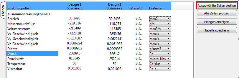

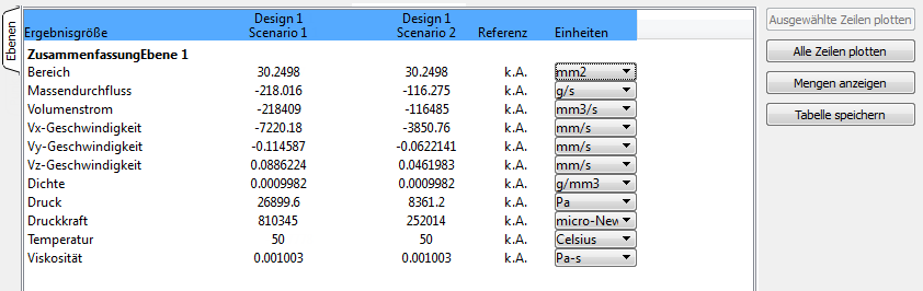

Sie können den Druckabfall in den beiden Szenarien auf der Registerkarte Ebenen vergleichen:

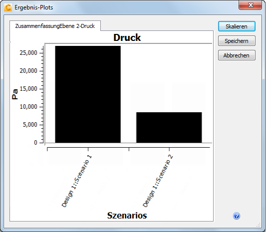

Zum Plotten des Drucks klicken Sie auf Druck und danach auf Ausgewählte Zeilen plotten.
Zeilen plotten
Zeilen-Plot
