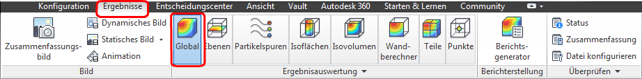

Klicken Sie auf die Registerkarte Ergebnisse.
Die beste Methode zur Darstellung von Ergebnissen in einem 2D-Modell bietet die Schattierung des Modells mit der Ergebnisgröße. Ändern Sie die angezeigte Größe im Abschnitt "Global" des Dialogfelds "Ergebnisse".
Nun sollen Geschwindigkeit, Druck und Mach-Zahl im Fernfeld und in der Nähe der Kugel ermittelt werden.
Klicken Sie auf Global auf der Registerkarte Ergebnisse:
Globales Symbol

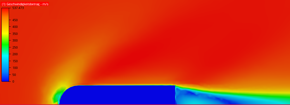

Achten Sie darauf, dass Globale Ergebnisse (in der kontextabhängigen Gruppe Global) auf Geschwindigkeitsbetrag eingestellt ist:
Vergrößern Sie die Kugel:
Geschwindigkeit vergrößert

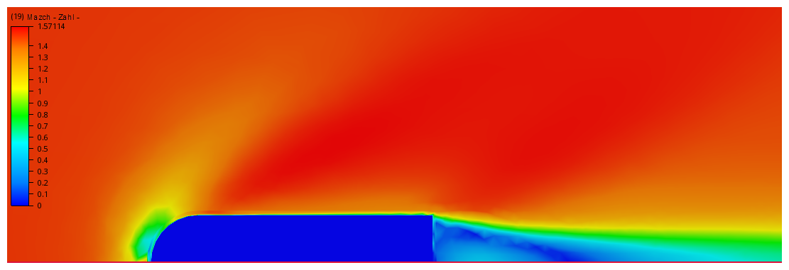

Wählen Sie Mach-Zahl aus dem Menü Globale Ergebnisse in der kontextabhängigen Gruppe Global aus:
Ergebnisabgleich

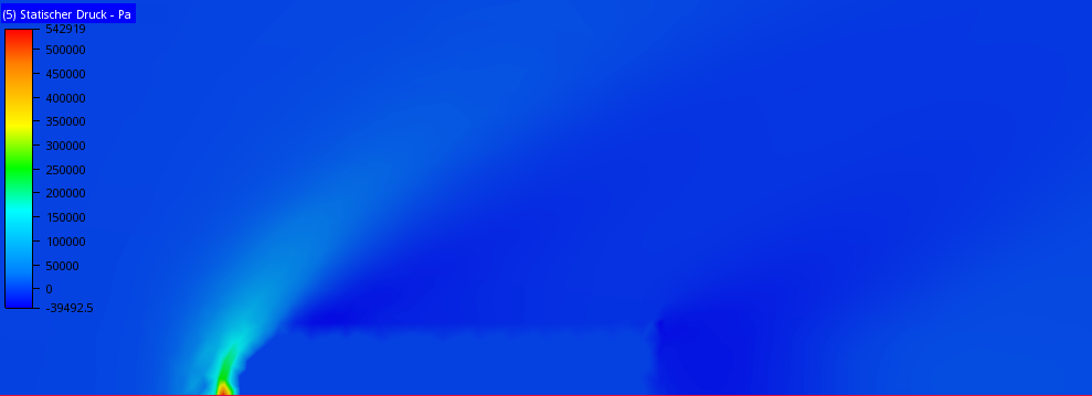

Wählen Sie Statischer Druck aus dem Menü Globale Ergebnisse in der kontextabhängigen Gruppe Global aus:
Druckergebnis
Anmerkung: Diese Abbildungen zeigen die Stöße auf der stromaufwärts zur Kugel gelegenen Seite und sowie die Wirbel auf der stromabwärts gelegenen Seite. Bei einem feineren Netz würden die Stöße schärfer dargestellt.
