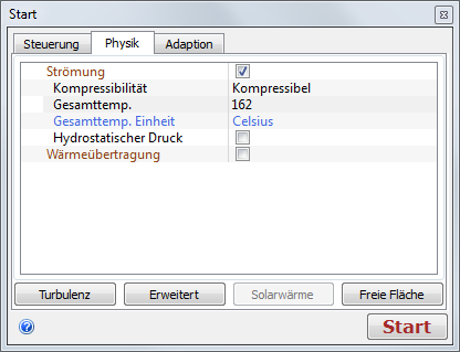

Klicken Sie auf der Registerkarte Konfiguration auf Start:
Klicken Sie auf die Registerkarte Physik.
Strömung = Ein
Kompressibilität = Kompressibel
Gesamttemp. =162
Gesamttemp.-Einheit = Celsius

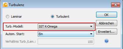

Klicken Sie auf die Schaltfläche Turbulenz. Stellen Sie im Dialogfeld Turbulenz das Turb.- Modell auf SST K-Omega ein und klicken Sie auf OK:

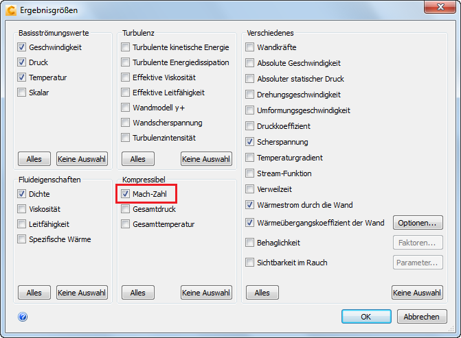

Klicken Sie auf die Schaltfläche Ergebnisgrößen.
Aktivieren Sie die Ausgabe der Mach-Zahl, indem Sie Mach-Zahl auswählen. Klicken Sie auf OK.

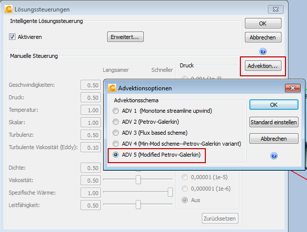

Klicken Sie auf die Schaltfläche Lösungssteuerung. Klicken Sie im Dialogfeld Lösungssteuerungen auf Advektion.... Wählen Sie im Dialogfeld Advektionsoptionen die Option ADV 5 aus. Schließen Sie beide Dialogfelder.
