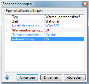

Öffnen Sie das Schnellbearbeitungs-Dialogfeld Randbedingungen mit EINER der folgenden Möglichkeiten:
Symbol Bearbeiten
Randbedingungen bearbeiten
Typ = Wärmeübergangskoeffizient
Koeffizienteneinheiten = W/m2/K
Wärmeübergangskoeffizient = 10
Temperatureinheiten = Celsius
Referenztemp. = 25
Wärmeübertragungskoeffizient festlegen
Klicken Sie auf Anwenden.
