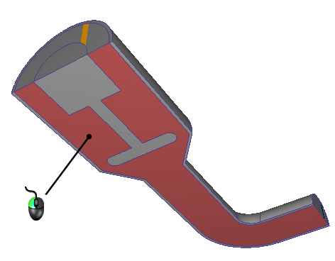

Zuweisen der Randbedingung Symmetrie
Wählen Sie die Symmetriefläche aus.
Symmetriefläche auswählen
