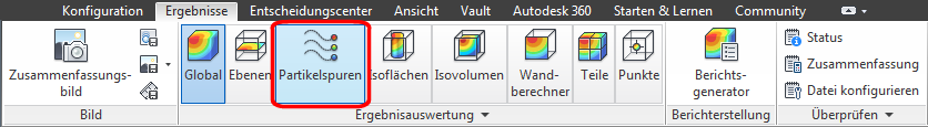

Klicken Sie auf Partikelspuren auf der Registerkarte Ergebnisse:
Ergebnisspuren
