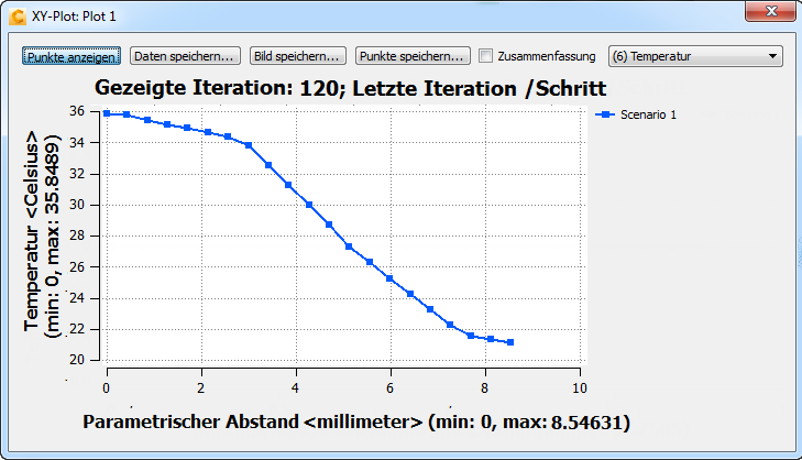

Ein hoher Temperaturgradient kann für den Anwender sehr unangenehm sein und zu Verbrennungen durch heißes Wasser führen. In diesem Schritt wird ein XY-Plot der Temperatur am Auslass erstellt. Diese aussagekräftige grafische Darstellung ermöglicht die Bewertung der Temperaturschwankungen am Auslass.

Klicken Sie mit der rechten Maustaste auf die Ebene und wählen Sie xy-Plot.
Klicken Sie auf Durch Anklicken hinzufügen. Klicken Sie auf Punkte hinzufügen und wählen Sie zwei Punkte auf einer der Ebenenseiten aus:
Klicken Sie auf die Schaltfläche Plotten.
Anmerkung: Hierdurch kann die Homogenität des Temperaturprofils ermittelt werden.
Klicken Sie oben im Plot-Dialogfeld auf das Kästchen Zusammenfassung.
Anmerkung: Dadurch wird der Plot in einen Zusammenfassungsplot umgewandelt, mit dem die im nächsten Szenario dieser Designstudie gewonnenen Daten verglichen werden können. Er wird in einem der nachfolgenden Schritte benötigt.
