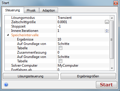

Klicken Sie auf die Registerkarte Steuerungen.
"Lösungsmodus" = Transient und "Innere Iterationen" = 1
Zeitschrittgröße = 0,0001
Speicherintervalle (Ergebnisse) = 10
Auszuführende Zeitschritte = 100
Dialogfeld Lösen
Klicken Sie auf die Schaltfläche Lösungssteuerung, und verschieben Sie den Regler Druck auf 0.25.
Druckregler
Anmerkung: Hierdurch wird die Stabilität der Berechnung verbessert. Dieser Schritt wird für die Analyse von strömungserzeugten Bewegungen empfohlen.
Klicken Sie auf OK und anschließend auf Start, um die Simulation zu starten.
