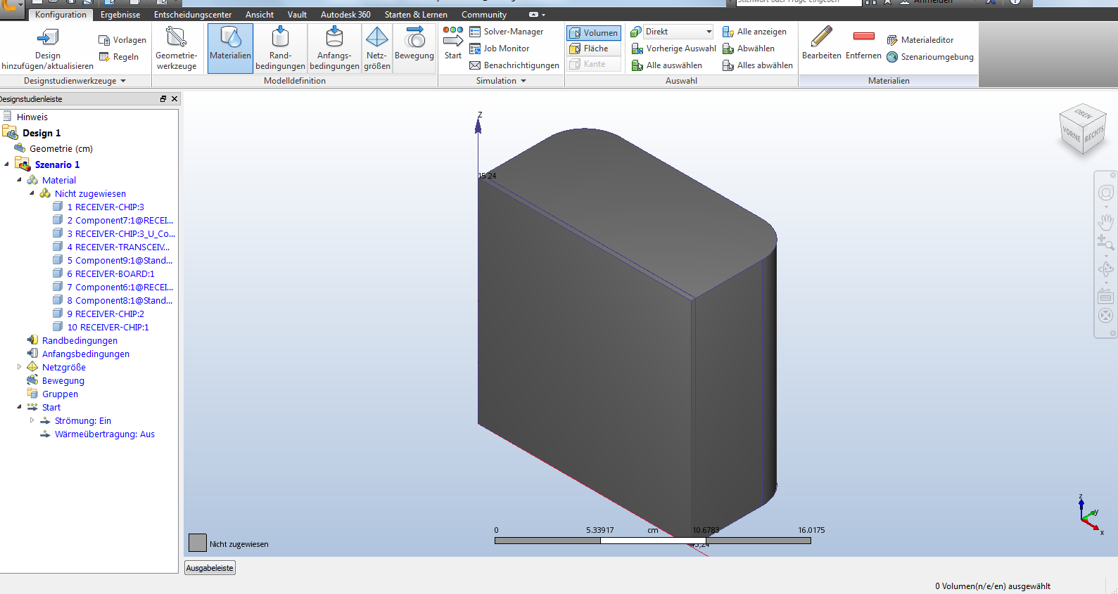

  1. Beachten Sie das Meldungsfenster.
    Meldungsfenster
    Anmerkung: Durch eine versehentliche Verknüpfung von Gehäuseteilen wurde ein zusätzliches Teil erstellt.
  2. Klicken Sie oben in die Ausgabeleiste, um das Meldungsfenster auszublenden. Die Anzeige sollte dann wie folgt angezeigt werden:
    Ausgabeleiste ausgeblendet

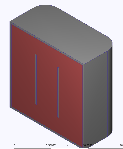

  3. Blenden Sie die untere Platte des Gehäuses mit Ihrer bevorzugten Methode aus (mit der rechten Maustaste klicken oder STRG + mittlere Maustaste).
  4. Wählen Sie das erstellte Fluidvolumen aus.
    Anmerkung: 10 Volume wird in der Designstudienleiste hervorgehoben; für Teile, die zum Füllen von Spalten in Autodesk® CFD erstellt wurden, wird die gleiche Benennungskonvention angewendet.
    Flüssigkeitsvolumen
    Anmerkung: In der Designstudienleiste wird partname_U_partname jetzt nicht mehr angezeigt, da im aktuellen Modell keine Kollisionen vorliegen.

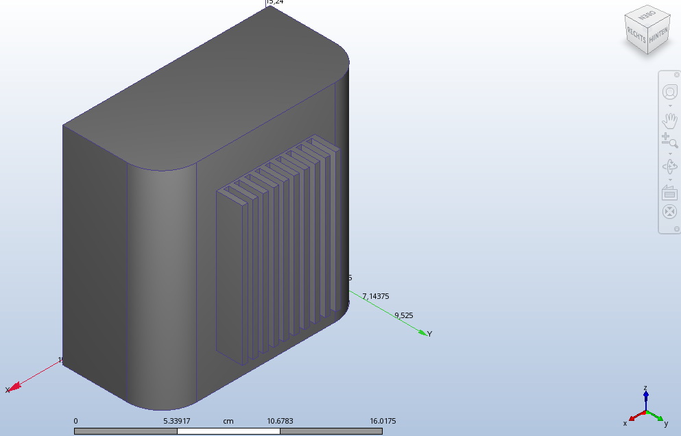

  5. Drehen Sie das Modell mithilfe der oberen rechten Ecke des ViewCube ![](../images/rotate model using cube.png)
    Die Ausrichtung des Modells sollte wie folgt aussehen:
    Gedreht oben

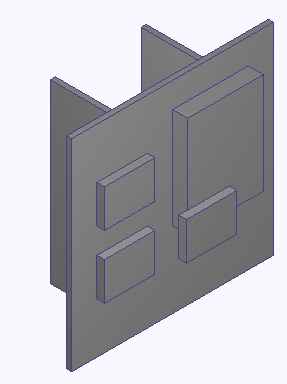

  6. Blenden Sie das obere Gehäuse und das Fluidvolumen mit Ihrer bevorzugten Methode aus (mit der rechten Maustaste klicken oder STRG + mittlere Maustaste). Das Modell sollte dem hier dargestellten Modell ähneln:
    Innenseiten säubern
    Anmerkung: Der Chip wurde von der Kante der Platte verschoben und die Abkantung entfernt. Dieses Modell ist bereit für die Simulation. Zum Einrichten und Ausführen dieses Modells schließen Sie Autodesk® CFD und fahren mit dem Lernprogramm: Interne natürliche Konvektion in einem Telekommunikationsmodul fort.
