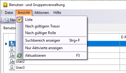

Zeigen Sie die Benutzerprofile in einer einfachen Liste sortiert nach gültigen Tresoren an, auf welche die Benutzer zugreifen können, oder in einer Liste gruppiert nach gültigen Rollen.
Verwaltung
Globale Einstellungen.
Liste, um die Benutzerprofile in einer einfachen Liste anzuzeigen.
Nach gültigem Tresor, um die Benutzerprofile in einer nach den Tresoren gruppierten Liste anzuzeigen (einschließlich aller Tresore, die dem Benutzer explizit zugewiesen sind, sowie der Tresore, die über die Gruppenmitgliedschaft übernommen wurden).
Nach gültiger Rolle, um die Benutzerprofile in einer nach den Tresoren gruppierten Liste anzuzeigen (einschließlich aller Tresore, die dem Benutzer explizit zugewiesen sind, sowie der Tresore, die über die Gruppenmitgliedschaft übernommen wurden).
Sie können auch die Anzahl der ausgewählten Benutzer und die Gesamtzahl der Benutzer anzeigen, die unten im Dialogfeld Benutzer- und Gruppenverwaltung angezeigt werden.
Nur Aktivierte anzeigen, um deaktivierte Benutzerkonten ein- oder auszublenden.

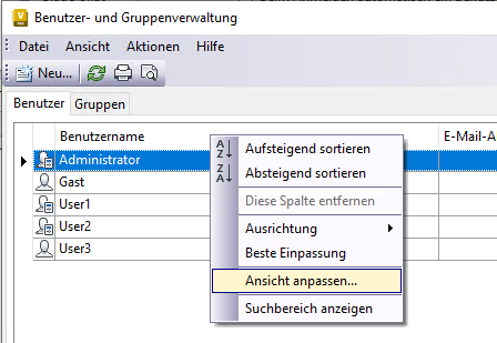

Ansicht anpassen
Sie können die Anzeige anpassen, indem Sie Spaltenfelder hinzufügen oder entfernen. Durch Anpassen Ihrer Ansicht lässt sich die Benutzerverwaltung auf Ihre Anforderungen zuschneiden.
Klicken Sie mit der rechten Maustaste auf eine Spaltenüberschrift, und wählen Sie Ansicht anpassen, um das Dialogfeld Ansicht anpassen zu öffnen. Durch Auswahl der entsprechenden Felder können Sie angeben, welche Spalten und Felder in der Ansicht angezeigt werden. Im Dialogfeld Ansicht anpassen können Sie über die Schaltfläche Weitere Einstellungen zudem festlegen, ob Rasterlinien angezeigt werden oder die Spaltenbreite automatisch angepasst wird. Über die Schaltfläche Zurücksetzen können Sie die Ansicht jederzeit wieder auf die Vorgabeeinstellungen zurücksetzen. Weitere Informationen finden Sie unter Anpassen der Ansicht.
