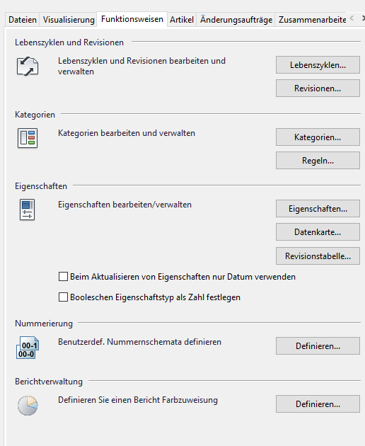

Die Registerkarte Funktionsweisen im Dialogfeld Tresoreinstellungen beinhaltet Optionen zum Bearbeiten von Lebenszyklus-Definitionen und zum Verwalten von Revisionen, zum Verwalten von Kategorien und Regeln, zum Erstellen und Ändern von Eigenschaften, zum Definieren von benutzerdefinierten Nummernschemata und zum Zuweisen von Berichtsfarben.
Anmerkung: Die Registerkarte für die Verwaltung von Funktionsweisen ist nur in Vault Professional verfügbar.
Zugriff auf die Registerkarte Funktionsweisen im Dialogfeld Tresoreinstellungen
  1. Klicken Sie auf Extras > Verwaltung > Tresoreinstellungen.
  2. Wählen Sie im Dialogfeld Tresoreinstellungen die Registerkarte Funktionsweisen aus.
Lebenszyklen
Produkte verfügen über einen definierten Lebenszyklus von der Entwicklung bis zur Produktion. Sie können im Dialogfeld Lebenszyklus-Definition Lebenszyklus-Definitionen bearbeiten und zuweisen sowie Statuskommentare, Sicherheit und Übergänge konfigurieren.
Revisionen
Mit Revisionsschemas können Sie die Zuweisung von Schemawerten, Formaten und Kommentaren zu Dateien und Artikeln verwalten, die überarbeitet wurden.
Kategorien
Die Kategorieverwaltung unterstützt die logische Gruppierung von Eigenschaften und die Zuweisung von Funktionsweisen und Regeln zu einer oder mehreren Dateien bzw. Artikeln.
Regeln
Mit Regeln können Sie Kategorien automatisch zu Dateien oder Artikeln mit bestimmten Eigenschaften zuweisen.
Eigenschaften
Klicken Sie auf Eigenschaften, um benutzerdefinierte Eigenschaften zu verwalten. Alle extrahierten und im Tresor verfolgten Eigenschaften lassen sich über das Dialogfeld Eigenschaftsdefinitionen verwalten.
Datenkarte
Klicken Sie auf Datenkarte zum Konfigurieren des Datenkartenlayout in Inventor, einschließlich der Anzahl von Seiten und der Eigenschaften, die auf jeder Seite angezeigt werden.
Beim Aktualisieren von Eigenschaften nur Datum verwenden
Aktivieren Sie Beim Aktualisieren von Eigenschaften nur Datum verwenden, um die Uhrzeit bei der Aktualisierung der Datumseigenschaften auszuschließen. Wenn Sie beispielsweise die Eigenschaft Erstellungsdatum der Datei Ihrem Schriftfeld zuordnen, kann bei Aktivierung dieser Option das Ergebnis möglicherweise 5/17/2017 lauten. Ist die Option nicht aktiviert, wäre das Ergebnis 5/17/2017 11:11:10 PM.
Booleschen Eigenschaftstyp als Zahl festlegen
Aktivieren Sie die Option Booleschen Eigenschaftstyp als Zahl festlegen, um einen booleschen Wert als 0/1 in die Datei zu schreiben, sodass er auf dem Server in einem anderen Gebietsschema wieder in einen booleschen Wert umgewandelt werden kann.
Automatische Nummerierung
Im Dialogfeld Nummernschemata können Sie Nummernschemata definieren, die im Umbenennen-Assistenten verwendet werden.
Berichtverwaltung
Farbzuweisungen für die Datenzuordnung und Berichte werden im Dialogfeld Farbe zuweisen konfiguriert.
