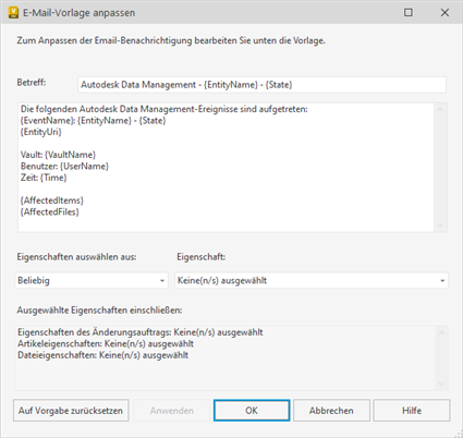

Bearbeiten Sie die E-Mail-Vorlage für Benachrichtigungen zu Änderungsaufträgen, einschließlich Betreffzeile und Text, an einem zentralen Ort für alle Benutzer.
Dies ist die Standardansicht der E-Mail-Benachrichtigungsvorlage für Änderungsaufträge, die vor dem Auswählen von Eigenschaften unter Tresoreinstellungen angezeigt wird.

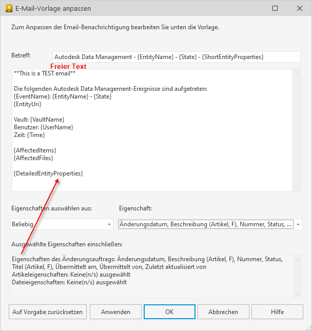

Tags sind Platzhalter in E-Mail-Vorlagen, die automatisch Informationen in die E-Mail einfügen. Beispiel: {EntityName}.
Nachfolgend finden Sie eine Liste der Vorlage-Tags:

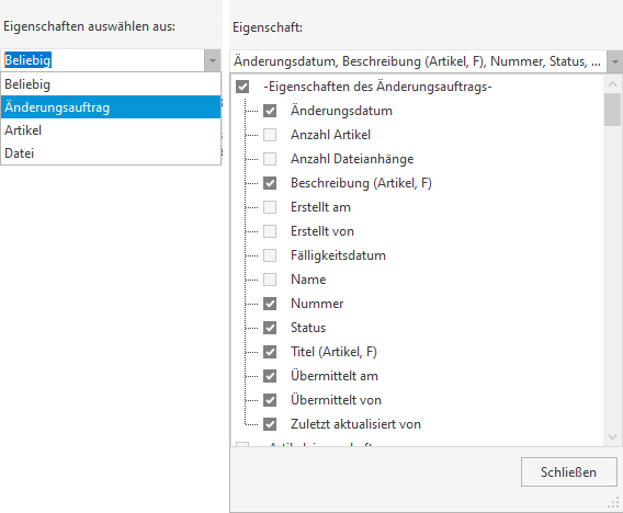

So bearbeiten Sie die Vorlage für E-Mail-Benachrichtigungen
Verwaltung
Tresoreinstellungen.
Sie können die Betreffzeile und den E-Mail-Text für den Änderungsauftrag bearbeiten.
