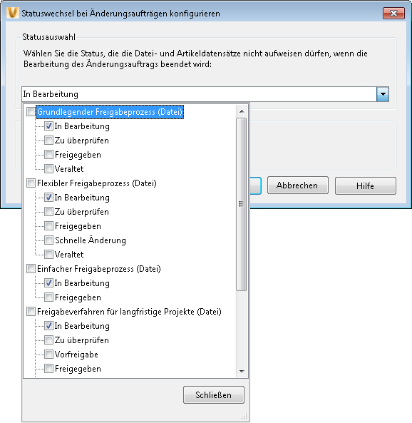

Verhindern, dass ein Änderungsauftrag den Arbeitsstatus verlässt, sofern die Artikel- und Dateidatensätze sich nicht in bestimmten Status befinden.
Diese Dateien und Artikel müssen auf der Registerkarte Datensätze des Änderungsauftrags und nicht auf der Registerkarte Dateien aufgeführt sein.
- Klicken Sie in Vault Client auf Extras
Verwaltung
Tresoreinstellungen.
- Wählen Sie im Dialogfeld Tresoreinstellungen die Registerkarte Änderungsaufträge.
- Klicken Sie neben Ende der Bearbeitung von Änderungsaufträgen basierend auf Datei- und Artikel-Lebenszyklusstatus beschränken auf Konfigurieren.
- Wählen Sie die Status aus, die ein Artikel oder eine Datei nicht aufweisen darf, damit ein Änderungsauftrag den Arbeitsstatus verlassen kann.
- Klicken Sie auf Schließen.
- Wählen Sie aus, ob diese Einstellungen für Artikel, Dateien oder sowohl Artikel als auch Dateien gelten sollen.
- Klicken Sie zum Speichern der Änderungen auf OK.
