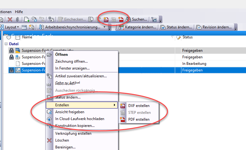

  1. Wählen Sie die CAD-Datei aus, für die Sie manuell eine Datei erstellen möchten.
  2. Klicken Sie mit der rechten Maustaste, und wählen Sie Erstellen > Erstellen (DXF, PDF, STEP). Wählen Sie alternativ den Befehl aus dem Werkzeugkasten aus.
    Wahlweise können Sie im Werkzeugkasten auch auf Aktionen > Erstellen klicken und den Befehl Erstellen (DXF, PDF, STEP) auswählen.
    WICHTIG: Die Befehle DXF erstellen, PDF erstellen und STEP erstellen sind nur für die aktuelle Version der Datei und nicht für ältere Versionen oder Revisionen der CAD-Dateien verfügbar.

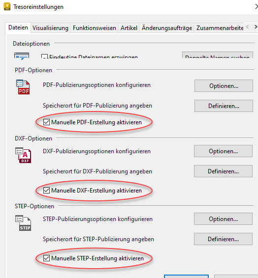

Anmerkung: Als Administrator müssen Sie das Kontrollkästchen für die Dateierstellung im Abschnitt für die DXF-, PDF- und STEP-Optionen des Dialogfelds Tresoreinstellungen aktivieren, um die Funktion Datei erstellen verwenden zu können.
