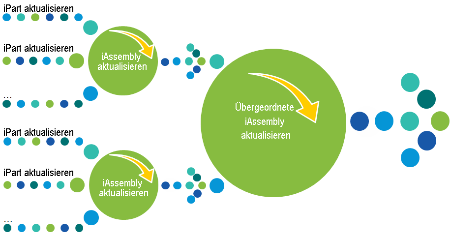

Aktualisieren der Teilefamilie
Anmerkung: Beachten Sie beim Aktualisieren die Tipps im Abschnitt Erstellen von Teilefamilienvarianten.
