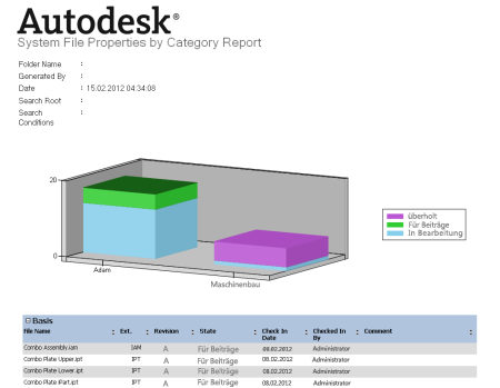

In Autodesk Vault Client werden Berichtsvorlagen bereitgestellt. Diese Berichtsvorlagen enthalten eine Farbpalette für ein Diagramm. Die Vorlagen geben aber nicht an, welche Farbe welchem Diagrammelement zugewiesen ist. Wenn Sie die Datenzuordnungsfunktion verwenden, können Sie angeben, wie die Diagrammelemente farbcodiert werden. Die Farbcodierung der Diagrammelemente gewährleistet eine schnelle und wiederholbare Anzeige der Modelldaten.

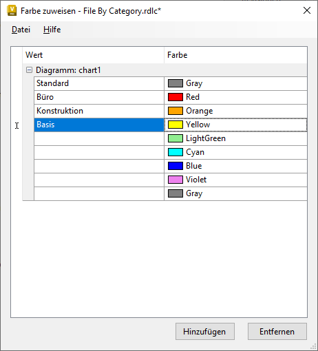

Über das Dialogfeld Farbe zuweisen im Autodesk Vault Client können Sie die Standardfarbe zuweisen. Das Dialogfeld wird über Extras ►Verwaltung ►Tresoreinstellungen geöffnet. Wählen Sie die Registerkarte Funktionsweisen und klicken Sie dann unter Berichtsverwaltung auf Definieren.
