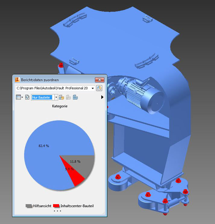

Mithilfe der Datenzuordnungsfunktion können Sie leicht wichtige Geschäftsdaten für Ihr Modell bewerten. Dem Modell werden Berichtsdaten zugeordnet, um eine visuelle Ausgabe der Korrelation zwischen den Berichtsergebnissen und dem geöffneten Modell bereitzustellen.
Durch Zuordnen des Berichts zu den Modellfarben entspricht das Modell den entsprechenden Diagrammelementen. Sie können entweder das ganze Diagramm dem Modell zuordnen oder auswählen, welche Diagrammelemente zugeordnet werden sollen.
Das in der Berichtssteuerung angezeigte Diagramm fasst die tatsächlichen Werte für das geöffnete Modell zusammen. Die dem Modell zugeordneten Daten können jedoch andere Ergebnisse aufweisen, abhängig von der eingeschlossenen Modellhierarchieebene. Sie können aus drei Optionen auswählen, auf welcher Ebene die Datenzuordnung angewendet wird:
