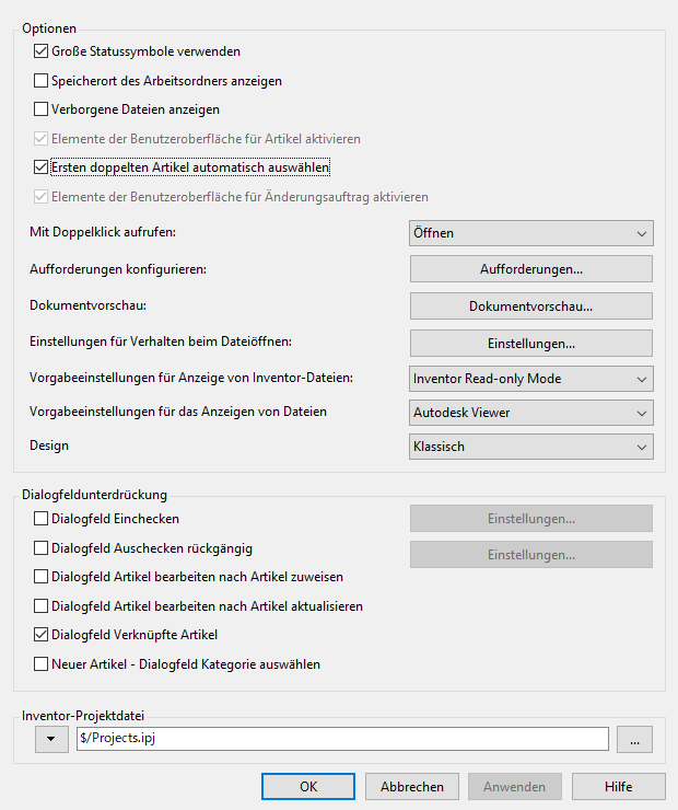

Über das Dialogfeld Optionen im eigenständigen Vault Client können Sie Ihren Arbeitsablauf anpassen und optimieren, indem Sie festlegen, dass bestimmte Dialogfelder und Meldungen unterdrückt werden sollen.

Optionen
- Große Statussymbole verwenden
- Vorgabemäßig wird der Status durch kleine Symbole angezeigt. Um große Symbole anzuzeigen, aktivieren Sie das Kontrollkästchen Große Statussymbole verwenden.
Anmerkung: Der Vault Client muss neu gestartet werden, damit die großen Statussymbole zu sehen sind.
- Speicherort des Arbeitsordners anzeigen
- Vorgabemäßig wird der Speicherort des Arbeitsordners nicht angezeigt. Aktivieren Sie das Kontrollkästchen Speicherort des Arbeitsordners in Titelleiste anzeigen, damit der Speicherort des Arbeitsordners auf der Benutzeroberfläche angezeigt wird.
- Verborgene Dateien anzeigen
- Sie können bestimmen, ob automatisch erstellte .dwf-Dateien angezeigt werden sollen. Vorgabemäßig sind die Dateien in der Dateiliste ausgeblendet. Aktivieren Sie das Kontrollkästchen Verborgene Dateien anzeigen, damit verborgene Dateien in der Dateiliste angezeigt werden.
- Elemente der Benutzeroberfläche für Artikel aktivieren
- Wenn der Administrator Überschreibungen autorisiert hat, können Sie über das Kontrollkästchen Elemente der Benutzeroberfläche für Artikel aktivieren die Schnittstelle Artikel aktivieren.
- Ersten doppelten Artikel automatisch auswählen
Wenn diese Option ausgewählt ist, wird in Vault automatisch ein Artikel ausgewählt, der einer ausgewählten Datei zugewiesen werden soll, sobald zwei identische Artikel gefunden werden. Wenn diese Option deaktiviert ist, wird in Vault stattdessen ein neuer Artikel erstellt und zugewiesen.
Administratoren können festlegen, ob ein Benutzer zum Überschreiben der automatischen Zuweisung im Dialogfeld Artikel zuweisen konfigurieren berechtigt ist.
Anmerkung: Die Option Ersten doppelten Artikel automatisch auswählen kann auch im Dialogfeld Artikel zuweisen konfigurieren deaktiviert oder aktiviert werden.
Die Option Ersten doppelten Artikel automatisch auswählen muss aktiviert sein, um die Funktion zum Gruppieren von Stücklistenpositionen verwenden zu können.
- Elemente der Benutzeroberfläche für Änderungsauftrag aktivieren
- Wenn der Administrator Überschreibungen autorisiert hat, können Sie über das Kontrollkästchen Elemente der Benutzeroberfläche für Änderungsauftrag aktivieren die Schnittstelle Änderungsaufträge aktivieren.
- Mit Doppelklick aufrufen
- Konfigurieren Sie das Vorgabeverhalten beim Doppelklicken auf eine Datei über die Einstellung Mit Doppelklick aufrufen. Wenn Sie auf eine Datei im Tresor doppelklicken, ist die vorgabemäßige Aktion In Windows anzeigen. Wenn als Vorgabeeinstellung Öffnen ausgewählt ist, wird die Datei aus dem Tresor ausgecheckt und in der verknüpften Anwendung zur Bearbeitung geöffnet. Um die Vorgabeaktion zu ändern, wählen Sie eine Aktion aus der Dropdown-Liste.
Anmerkung: Inventor-DWG-Dateien werden in Inventor zur Bearbeitung geöffnet. Wenn Inventor nicht installiert ist, wird die DWG-Datei in AutoCAD geöffnet.
Wenn Sie in der Produktansicht auf eine Komponente doppelklicken, wird die Vorgabeaktion für die zugeordnete Datei ausgeführt.

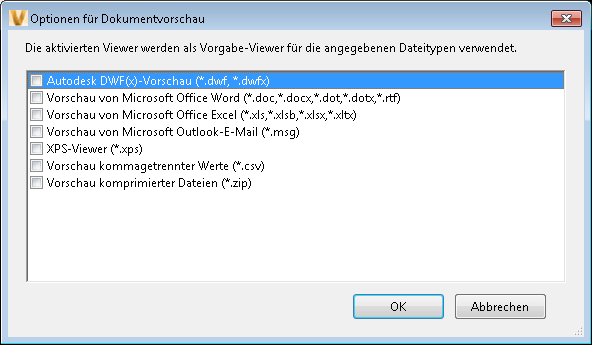

- Dokumentvorschau
- Eine Liste der auf Ihrem aktuellen System installierten Anwendungen wird im Dialogfeld Optionen für Dokumentvorschau aufgeführt. Hier können Sie bestimmte Anwendungen für die Vorschau von Dokumenten im Vorschaufenster aktivieren.
Dabei wird vorgabemäßig die Autodesk Vault-Karussellvorschau-Ansicht verwendet.

Dialogfeldunterdrückung
Unterdrücken Sie alle der folgenden Dialogfelder zum Optimieren Ihrer Arbeitsabläufe.
- Dialogfeld Einchecken
Mit dem Dialogfeld Einchecken sind bestimmte Einstellungen verknüpft. Sie können für dieses Dialogfeld Vorgabewerte angeben und festlegen, ob das Dialogfeld eingeblendet werden soll, während Sie in einem Tresor Dateien bearbeiten.
- Dialogfeld Auschecken rückgängig
Mit dem Dialogfeld Auschecken rückgängig sind bestimmte Einstellungen verknüpft. Sie können für dieses Dialogfeld Vorgabewerte angeben und festlegen, ob das Dialogfeld eingeblendet werden soll, während Sie in einem Tresor Dateien bearbeiten.
Artikeldialogfeld Bearbeiten nach Artikel zuweisen
Wenn diese Option aktiviert ist, wird das Artikeldialogfeld Bearbeiten nicht geöffnet, wenn Sie Artikel zuweisen ausgewählt haben.
Artikeldialogfeld Bearbeiten nach Artikel aktualisieren
Wenn diese Option aktiviert ist, wird das Artikeldialogfeld Bearbeiten nicht geöffnet, wenn Sie Artikel aktualisieren ausgewählt haben.
Dialogfeld Verknüpfte Artikel
Wenn diese Option aktiviert ist, wird das Dialogfeld Verknüpfte Artikel nicht angezeigt, wenn eine Gehe-zu-Artikel-Aktion für Dateien mit mehr als einem verknüpften Artikel durchgeführt wurde.
Dialogfeld Neuer Artikel - Kategorie auswählen
Wenn diese Option aktiviert ist, wird das Dialogfeld Kategorie auswählen nicht angezeigt, wenn ein neuer Artikel erstellt wird. Stattdessen wird die vorgegebene Kategorie automatisch verwendet, um den neuen Artikel zu erstellen.
Feld Inventor-Projektdatei
Bei der Arbeit mit Autodesk Inventor-Dateien in Vault sind Inventor-Projektdateien häufig an Pfadänderungsvorgängen für Inventor-Dateien beteiligt (z. B. beim Umbenennen einer Datei, Verschieben einer Datei, Kopieren einer Konstruktion oder Ersetzen). Sie können auswählen, ob Sie die von Ihrem Administrator konfigurierte vorgabemäßige Inventor-Projektdatei oder die letzte Vault-gesteuerte, mit dem Inventor Vault-Zusatzmodul in den Tresor eingecheckte Projektdatei verwenden möchten.
