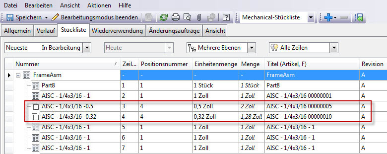

Informationen zu gruppierten Stücklistenpositionen.
Eine gruppierte Stücklistenposition ist eine Position, die mehrere Exemplare eines Artikels enthält, die dasselbe übergeordnete Objekt teilen, aber mindestens eine Stücklistenpositions-Eigenschaft mit unterschiedlichen Werten aufweisen. Die unterschiedlichen Werte für die Stücklistenpositions-Eigenschaften können u. a. Länge, Menge und Beschreibung umfassen.
Eine gruppierte Stücklistenposition wird in der Stückliste durch das Symbol Gruppiert
gekennzeichnet.
Warum sind einige Stücklistenpositionen gruppiert?
Objekte in einer Konstruktion stammen häufig vom selben vorgefertigten Teil im Bestand ab, weisen jedoch unterschiedliche Eigenschaften auf. Dies kann beispielsweise Bestandsmaterial sein, das auf eine bestimmte Länge zugeschnitten ist oder eine andere Oberflächenbearbeitung aufweist.
Diese Komponenten haben häufig dieselbe Bauteilnummer. Andere Eigenschaften geben dabei an, wie die Komponente vom Original abweicht.
Da diese Komponenten dieselbe Bauteilnummer haben, sind sie in der CAD-Stückliste häufig kombiniert. Beim Importieren dieser CAD-Stückliste in einen Tresor bleiben diese gruppierten Positionen intakt, es sei denn, der Administrator hat die Option
Stücklistenpositionen wie in Konstruktionsstückliste gruppieren deaktiviert.
Anmerkung: Die Option Stücklistenpositionen wie in Konstruktionsstückliste gruppieren muss im
Dialogfeld Artikel zuweisen konfigurieren aktiviert sein, damit Vault die auf CAD-Stücklistendaten basierenden gruppierten Positionen beibehält. Wenn diese Option nicht aktiviert ist, werden die Positionen einzeln angezeigt.
