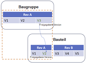

Ist eine Version innerhalb einer Revision als Freigegeben markiert, erhält sie Priorität gegenüber neueren Versionen und stellt die Revision dar. Diese Priorisierung wird als Vorzug für freigegebene Dateiversionen bezeichnet und ist eine Option, die in mehreren Dialogfeldern deaktiviert werden kann.
Nehmen wir ein einfaches Beispiel, in dem eine Baugruppe die Revision A und ein Bauteil die Revision B aufweist.
  • Revision A der Baugruppe referenziert Revision A eines Bauteils.
  • Version 2 des Bauteils wird Freigegeben.
  • Das Bauteil wird überarbeitet und als Revision B gespeichert.
  • Eine neue Version 3 der Baugruppe wird erstellt. Diese verwendet jedoch weiterhin Revision A des Bauteils.
  • Revision B des Bauteils wird ebenfalls aktualisiert, wird jedoch nicht in der Baugruppe verwendet.

Hier sehen Sie ein Beispiel, in dem eine Baugruppe und ein Bauteil beide Revision A aufweisen.
  • Vorzug für freigegebene Dateiversionen bedeutet, dass in der Anzeige Revision A, Version 2 des Bauteils und nicht Version 3 verwendet wird.
  • Die Bevorzugung von Revisionen sorgt dafür, dass Revision A der Baugruppe immer Revision A des Bauteils verwendet.

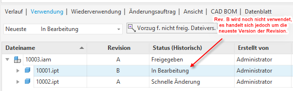

Sehen wir uns nun die Registerkarte Verwendung an. Auf der Registerkarte Verwendung werden die im aktuellen Modell verwendeten Dateien aufgeführt.
Klicken Sie auf die Schaltfläche Ansicht /, um zwischen Vorzug für freigegebene Dateiversionen und Vorzug für nicht freigegebene Dateiversionen zu wechseln. Beachten Sie, dass die Schaltfläche Ansicht nur zur Anzeige dient. Mit dieser können Sie nicht den Status der Datei/Komponente ändern.
  • Vorzug für freigegebene Dateiversionen zeigt alle Komponenten im Status Freigegeben an.
  • Vorzug für nicht freigegebene Dateiversionen zeigt den neuesten Status aller Komponenten an.
Neueste steht für die neueste Revision/Version, mit der die übergeordnete Datei verknüpft ist. Ziel ist es, die neueste Revision/Version jeder Komponente anzuzeigen, die mit der übergeordneten Datei verknüpft ist. Dies bedeutet jedoch nicht unbedingt, dass die übergeordnete Datei diese Version derzeit verwendet.
Freigegeben bezieht sich auf die freigegebene Version. Ziel ist es, die verwendete freigegebene Version anzuzeigen.
  • Wenn Neueste in der Ansicht Vorzug für nicht freigegebene Dateiversionen ausgewählt ist , wird auf der Registerkarte Verwendung die Version der neuesten Datei angezeigt. Der aktuelle Status aller Komponenten/Unterkomponenten wird angezeigt.
  • Wenn Neueste in der Ansicht Vorzug für freigegebene Dateiversionen ausgewählt ist, wird auf der Registerkarte Verwendung die Version der freigegebenen Datei angezeigt, sofern verfügbar.
  • Wenn eine bestimmte Revision in der Ansicht Vorzug für nicht freigegebene Dateiversionen ausgewählt wird, wird auf der Registerkarte Verwendung die Version der neuesten Datei in der verwendeten Revision angezeigt.
  • Wenn eine bestimmte Revision in der Ansicht Vorzug für freigegebene Dateiversionen ausgewählt wird, wird auf der Registerkarte Verwendung die freigegebene Version der Datei in der verwendeten Revision angezeigt, sofern verfügbar.
