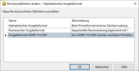

- Klicken Sie auf (...), um die Liste der verfügbaren Revisionsschemadefinitionen aufzurufen. Vorgabemäßig werden nur die Revisionsschemata aufgeführt, die der Dateikategorie zugewiesen sind.
- Wählen Sie eine der folgenden Möglichkeiten:
- Wählen Sie im Dialogfeld Revisionsschemadefinition ändern das neue Revisionsschema aus, das Sie der ausgewählten Datei zuweisen möchten. Klicken Sie auf OK.

- Klicken Sie auf Schema, um die Liste der verfügbaren Revisionsschemadefinitionen aufzurufen. Es werden nur die Revisionsschemata aufgeführt, die der Artikelkategorie zugewiesen sind.
- Wählen Sie im Dialogfeld Revisionsschema-Definition ändern das neue Revisionsschema aus, das Sie dem ausgewählten Artikel zuweisen möchten. Klicken Sie auf OK.
