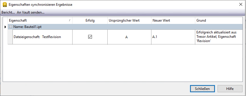

  8. Wählen Sie die Datei aus, und klicken Sie auf Aktionen > Eigenschaften synchronisieren. Sie werden feststellen, dass keine Änderungen an der Eigenschaft der Datei Part1.ipt vorgenommen wurden. Part1.ipt bleibt in Revision A, auch wenn Sie Eigenschaften synchronisieren.
  9. Ändern Sie nun die Revision für Artikel Part1 in A.1. Ändern Sie dann die Revision für Artikel Part1-MS1 in A.1.1 und für Artikel Part1-MS2 in B.
  10. Wählen Sie die Datei aus, und klicken Sie auf Aktionen > Eigenschaften synchronisieren.
    Die Inventor-Eigenschaft (benutzerdefinierte Eigenschaft) wird immer mit dem Artikel Part1 synchronisiert (der über den primären Modellzustand zugewiesen wird). TestRevision wird daher nach der Synchronisierung zu Revision A.1 überarbeitet. Die Dateirevision bleibt jedoch Revision A.
