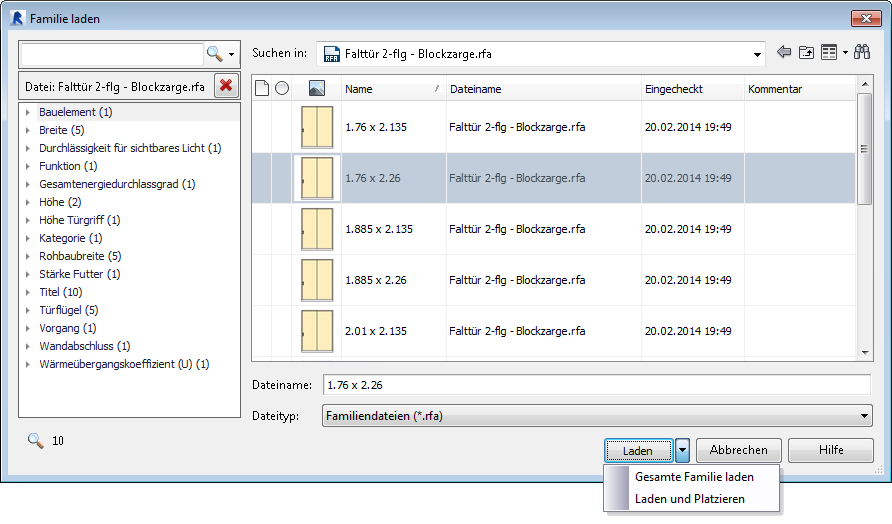

In Revit können Sie den Tresor nach Revit-Familientypen durchsuchen und diese in das aktuelle Projekt laden und einfügen.
Die Funktion Familie laden unterstützt Dateien des Typs RFA mit oder ohne Typkataloge.
Laden einer Familie aus dem Tresor
Das Dialogfeld Familie laden wird geöffnet.
suchen. Nähere Informationen zum Erstellen von Suchkriterien finden Sie unter Suchen nach Dateien der Revit-Familie.
klicken und Ihre Suchkriterien in das Dialogfeld Suchen in Vault eingeben. Weitere Informationen zum Erstellen von Suchkriterien finden Sie unter Suche im Tresor.
Daraufhin werden alle Familientypen der Familie geladen.
Klicken Sie auf das entsprechende Element im aktiven Modell, um den Familientyp zu platzieren.
