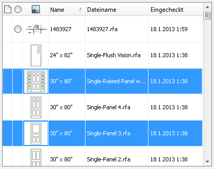

Raster
Das Raster zeigt die Revit-Familientypen, die den aktuellen Suchparametern entsprechen. Wählen Sie einen Revit-Familientyp aus, um diesen Familientyp zu laden.
Anmerkung: Wenn Sie eine Datei der Revit-Familie auswählen, wird die Liste der Suchbedingungen aktualisiert, um den Familiendateinamen einzuschließen (z. B. Datei:FileName.rfa).

Die Anzahl der Familientypen in den aktuellen Suchergebnissen wird im Fenster Anzahl der Ergebnisse angezeigt. Wenn sich die Suchparameter ändern, wird dieses Ergebnis aktualisiert, um die neue Anzahl von Familientypen wiederzugeben. |

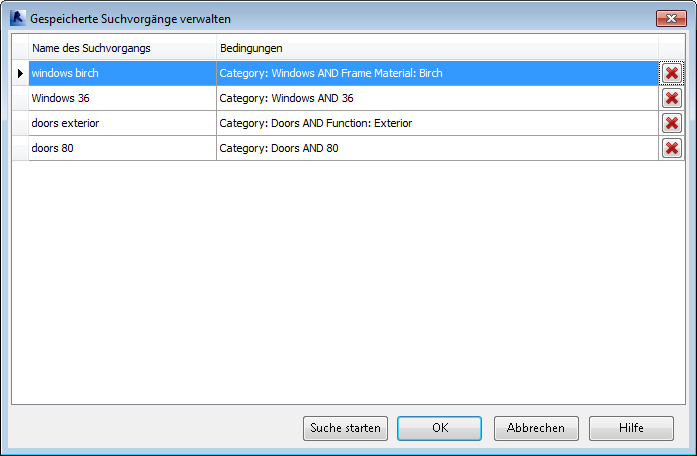

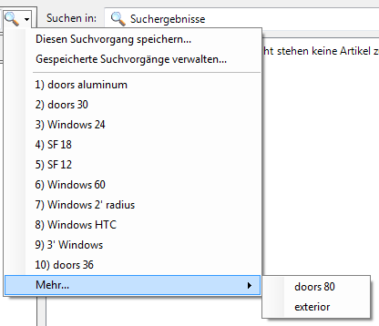

Speichern einer Suche
Die Suchkonfiguration wird gespeichert.
Laden einer Suche
Das Dialogfeld Gespeicherte Suchvorgänge verwalten wird geöffnet.
neben der Suchzeile. Klicken Sie auf Suche starten, um den ausgewählten Suchvorgang durchzuführen.
Klicken Sie zu einem beliebigen Zeitpunkt auf Abbrechen, um die Suche ohne Speichern zu beenden.
