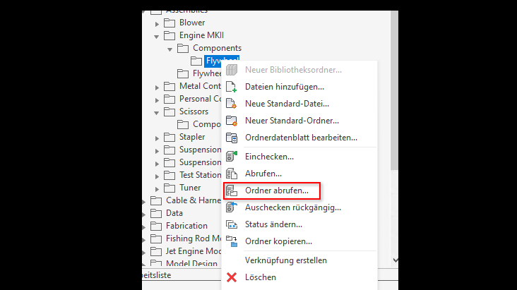

Ordner abrufen
Mit der neuen Funktion Ordner abrufen können Sie eine Kopie der Ordnerstruktur aus dem Tresor in den Arbeitsordner herunterladen, ohne die Dateien abzurufen. Dadurch wird vermieden, dass beim Kopieren oder Verschieben der Ordner doppelte Ordner erstellt werden, wodurch die Zeit zum Verwalten und Organisieren der Ordnerstruktur reduziert wird. Weitere Informationen finden Sie unter Abrufen von Ordnern aus Vault.
Sie können den Befehl Ordner abrufen auch verwenden, während Sie den Vorgang Ordner kopieren ausführen. Dadurch können Sie eine Kopie der Ordnerstruktur in einen lokalen Arbeitsordner herunterladen, während Sie den Ordner an einen angegebenen Speicherort kopieren. Weitere Informationen finden Sie unter Ordner kopieren.

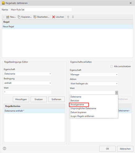

Zuordnung von Anzeigenamen
Wenn sich der Anzeigename und der Benutzername unterscheiden, wurde bisher der Anzeigename für den Eigenschaftswert der Datei angezeigt. Im Regelsatzverhalten von Copy Design ist der Eigenschaftswert jedoch auf "Benutzer" festgelegt. Mit diesem Update haben Sie jetzt die Möglichkeit, den Eigenschaftswert (Benutzer oder Anzeigename) auszuwählen, den Sie anzeigen möchten, während Sie das Regelsatzverhalten von Copy Design definieren.
Weitere Informationen finden Sie unter Konstruktion kopieren: Aktionsregelsätze.
