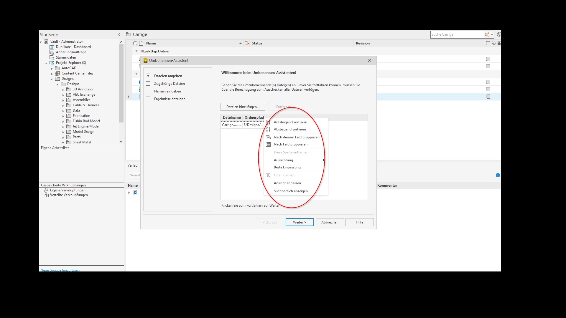

Suchbedingung: Die Suchbedingungsoption "ist nicht" ist jetzt für Textfelder verfügbar und ist überall in Vault konsistent. Die erweiterte Suche in Thick und Thin Client enthält die Bedingung Ist nicht. Eine Vault Ideas-Übermittlung.

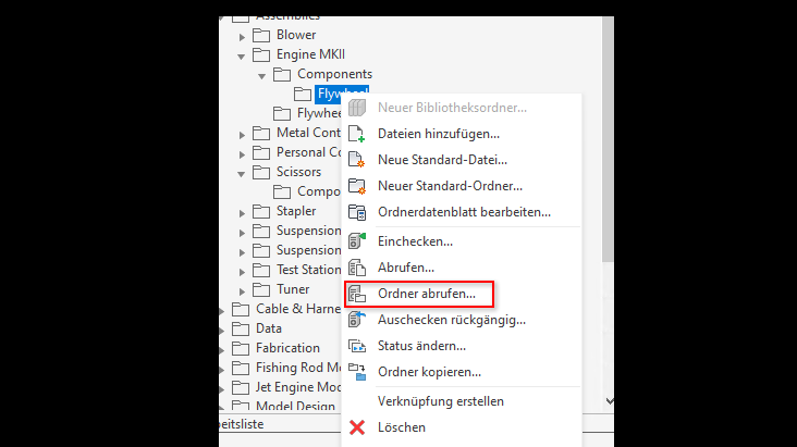

- Eigenschaften synchronisieren: Sie können jetzt die Synchronisierung von Eigenschaften über das Kontextmenü auslösen. Klicken Sie mit der rechten Maustaste auf eine Datei, und wählen Sie im Kontextmenü die Option Eigenschaften synchronisieren.
