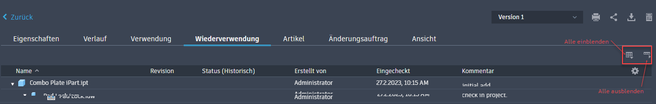

Erweitern oder reduzieren Sie Zeilen in einer Strukturansicht auf der Detailseite für die Datei (Registerkarten Verwendung und Wiederverwendung) und die Artikel (Wiederverwendung und Stückliste).
  • Wählen Sie in der Aktionsleiste der Strukturansicht das Symbol Alle ausblenden, um alle Zeilen auszublenden und nur den Knoten der obersten Ebene anzuzeigen.
  • Wählen Sie in der Aktionsleiste der Strukturansicht das Symbol Alle erweitern, um die ausgeblendeten Zeilen (übergeordnete Zeilen mit untergeordneten Zeilen) zu erweitern, sodass alle Zeilen in einer Strukturansicht angezeigt werden.

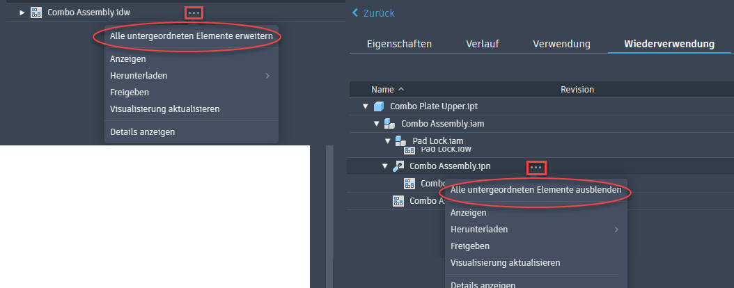

Alle untergeordneten Elemente erweitern/Alle untergeordneten Elemente ausblenden
Um die ausgeblendeten Zeilen in einer Strukturansicht zu erweitern, bewegen Sie den Mauszeiger über die übergeordnete Zeile, und klicken Sie auf das Ellipsen-Symbol (...). Wählen Sie Alle untergeordneten Elemente erweitern, um alle untergeordneten Zeilen anzuzeigen. Um die erweiterten Zeilen zu reduzieren, wählen Sie entsprechend Alle untergeordneten Elemente ausblenden.
