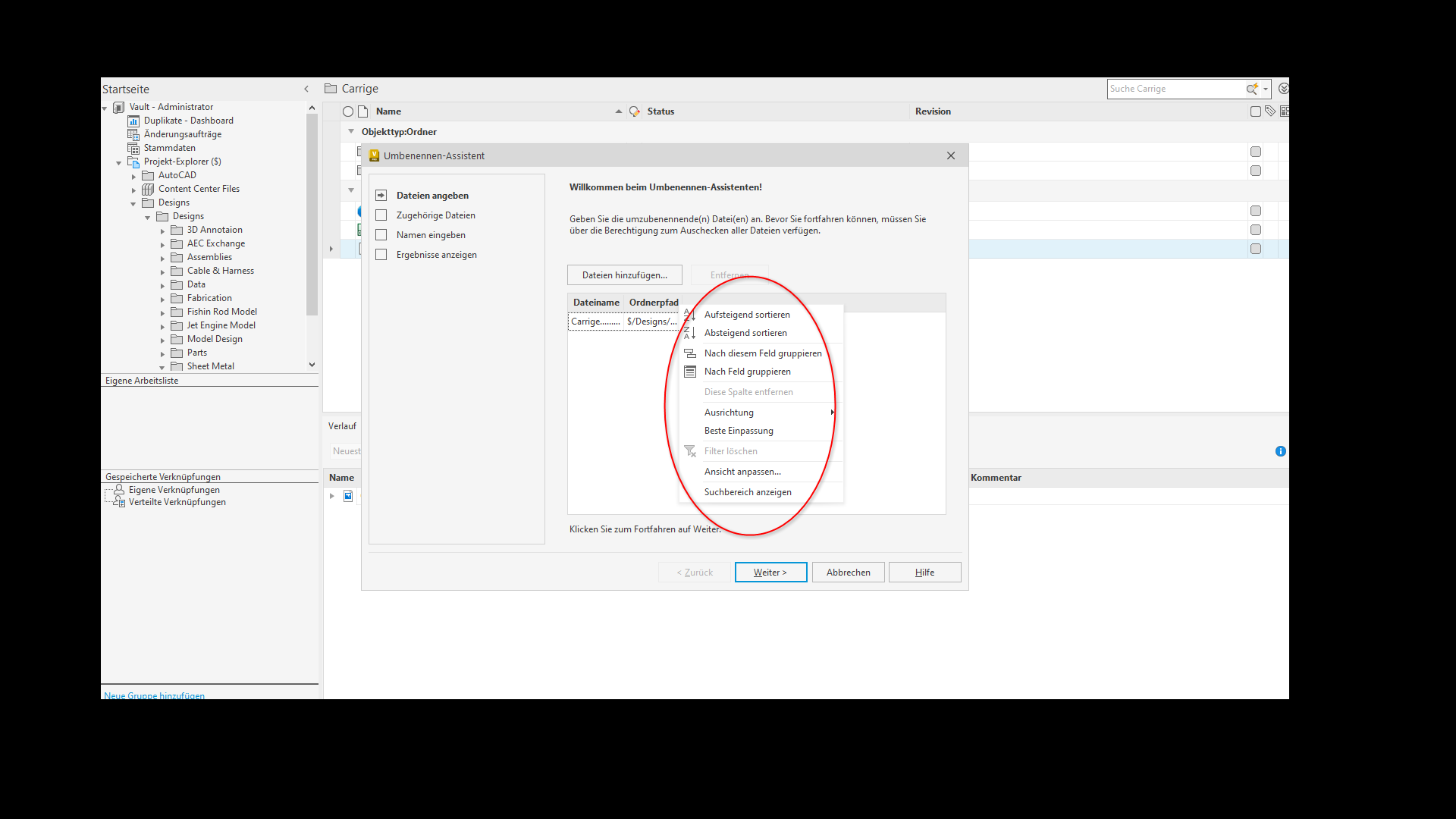

Anpassen von Spalten im Umbenennen-Assistenten
In dieser Version wurden einige Verbesserungen am Umbenennen-Assistenten vorgenommen.
Sie haben folgende Möglichkeiten:
  • Fügen Sie Eigenschaftsspalten im Umbenennen-Assistenten hinzu.
  • Ändern Sie die Reihenfolge bzw. die Größe der Spalten sowie die Ausrichtung der Daten in den Spalten.
  • Sortieren Sie Spalten in aufsteigender oder absteigender Reihenfolge.
  • Fügen Sie das Vorgabepräfix/-suffix unter dem Nummernschema hinzu, oder entfernen Sie es. Sie können auch festlegen, dass kein Vorgabepräfix/-suffix verwendet wird.
  • Kopieren Sie Werte zwischen mehreren Spalten, und fügen Sie sie ein.
Anmerkung: Die Möglichkeit zum Anpassen von Spalten wurde auf die Assistenten zum Bereinigen, Exportieren und Ersetzen erweitert.
