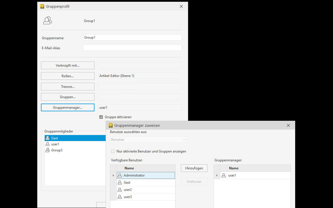

Rolle Gruppenmanager
In dieser Vault-Version wird eine neue Rolle Gruppenmanager zum Verwalten von Mitgliedern der Gruppe eingeführt. Ein Gruppenmanager ist ein Benutzer mit bestimmten Benutzer- und Gruppenverwaltungsberechtigungen, der festgelegten Gruppen vorhandene oder neue Benutzer zuweisen kann. Die Rolle eines Gruppenmanagers ist auf die Verwaltung dedizierter Gruppen beschränkt.
Als Gruppenmanager haben Sie folgende Möglichkeiten:
  • Zeigen Sie Gruppen mit Profilattributen an.
  • Bearbeiten Sie ein Gruppenprofil, um Mitglieder hinzuzufügen oder zu entfernen.
Weitere Informationen finden Sie unter Verwalten von Gruppen.

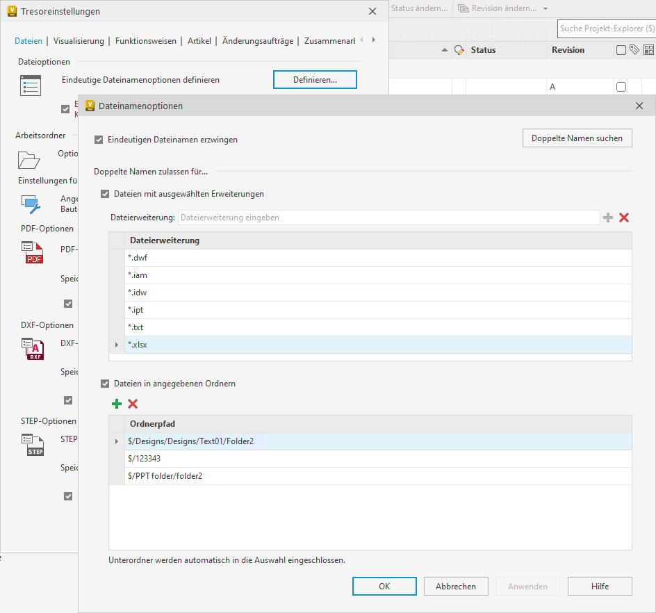

Verbesserung beim Erzwingen eindeutiger Dateinamen
Bei Erzwingung eindeutiger Dateinamen muss jede Datei im Tresor einen eindeutigen, identifizierenden Namen aufweisen. Die Inventor-Konstruktionsdaten und der Vorlagenspeicherort weisen jedoch je nach Ordnerstruktur dieselben Dateinamen auf. Wenn also eine eindeutige Dateinamensprüfung erzwungen wird, können diese Dateien möglicherweise nicht eingecheckt werden.
Die Verbesserung der Erzwingung eindeutiger Dateinamen gibt Ihnen die Flexibilität, eindeutige Dateinamen basierend auf der Dateierweiterung oder dem Speicherort des Ordners zu erzwingen. Sie können festlegen, dass Dateien mit bestimmten Dateierweiterungen oder Dateien in bestimmten Ordnern doppelte Dateinamen haben dürfen.
Beim Erzwingen des eindeutigen Dateinamens haben Sie folgende Möglichkeiten:
  • Suchen doppelter Dateinamen im Tresor, um Dateinamenskonflikte zu lösen.
  • Ausschließen der Erzwingung nach Dateierweiterung.
  • Ausschließen der Erzwingung nach Ordner.
Weitere Informationen finden Sie unter Erzwingen eindeutiger Dateinamen.
