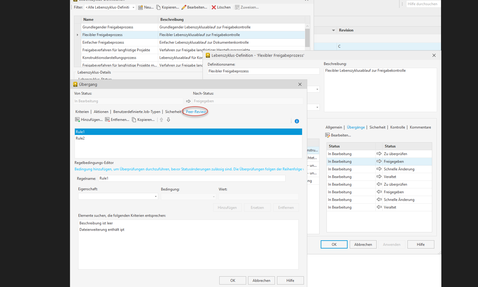

Als Administrator können Sie ein Peer-Review konfigurieren, das durchgeführt werden muss, bevor eine Statusänderung vorgenommen werden kann. Der Kontrollmechanismus prüft, ob der aktuelle Benutzer nicht derselbe Benutzer ist, der die vorherige Statusänderung ausgeführt hat. Diese Funktion kann verwendet werden, um die Delegierung von Befugnissen zu erleichtern und die Transparenz zu erhöhen.
Weitere Informationen finden Sie unter Bearbeiten der Lebenszyklus-Statusübergänge.
