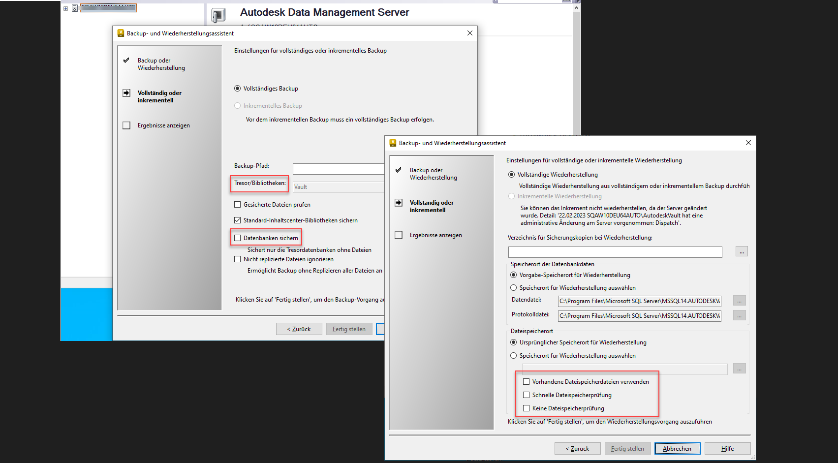

Verbesserungen bei Sicherung und Wiederherstellung
Neue Funktionen:
  • Sichern von Datenbanken ohne Dateien
    Als Administrator können Sie während des Sicherungsvorgangs Tresor-Datenbanken sichern, um Zeit und Speicherplatz zu sparen. Wenn die Option Sicherungsdatenbanken ausgewählt ist, wird der Dateispeicher nicht gesichert.
  • Auswählen von Tresoren oder Bibliotheken für die Sicherung
    Sie können die Tresore und Bibliotheken, die Sie sichern möchten, auswählen, um Zeit und Speicherplatz zu sparen. Tresore und Bibliotheken, die nicht für die Sicherung ausgewählt sind, werden in der wiederhergestellten Umgebung nicht angezeigt.
  • Verwenden vorhandener Dateispeicherdateien auf dem lokalen Computer
    Sie können während der Wiederherstellung vorhandene Dateien im Dateispeicher verwenden.
    Anmerkung: Stellen Sie sicher, dass die richtigen Dateispeicher in den Zielordner kopiert werden.
  • Keine Dateispeicherprüfung
    Als Administrator können Sie die Option wählen, die Dateispeicherprüfung während einer Wiederherstellung nicht auszuführen. Wenn die Dateispeicherprüfung nicht ausgeführt wird, verfügt die wiederhergestellte Sicherung über keinen Dateispeicher.
  • Umleiten des Dateispeichers
    Sie können einen Tresor an einen neuen Dateispeicherort umleiten. Anders als beim Verschieben des Dateispeichers kann der Administrator durch das Verschieben des Dateispeicherorts einen neuen Speicherort für den Dateispeicher vorbereiten, während der vorhandene Dateispeicher verwendet wird. Sobald der neue Speicherort bereit ist, leiten Sie den Tresor an den neuen Speicherort um, ohne dabei Dateien zu verschieben.
Weitere Informationen finden Sie unter Sichern oder Wiederherstellen eines Tresors und Umleiten des Vault-Dateispeichers.
