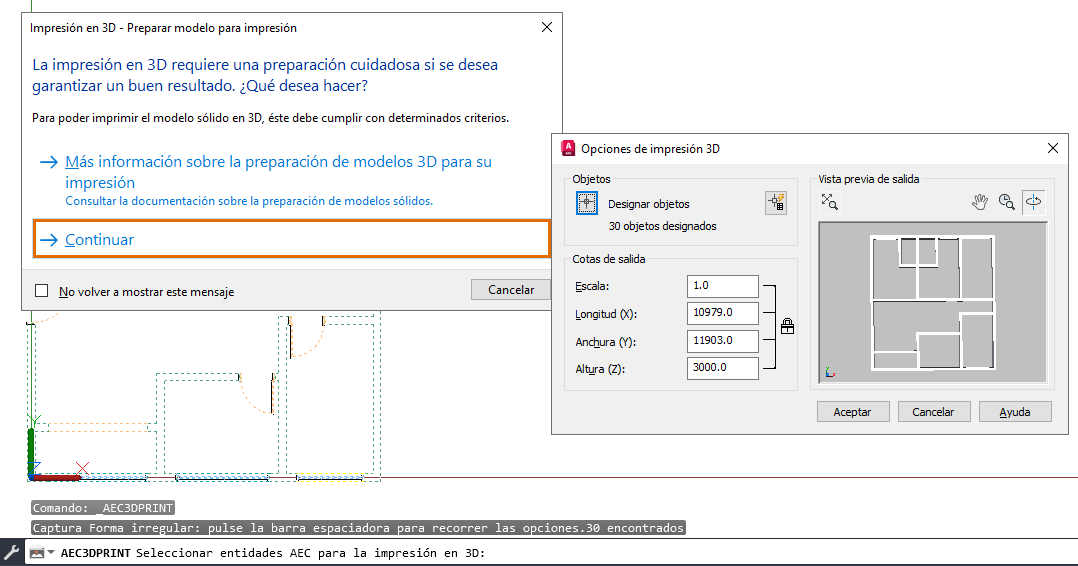

Con el comando AEC3DPRINT, puede exportar de forma nativa los objetos AEC a un formato de archivo STL compatible con la impresión en 3D sin necesidad de convertirlos en sólidos 3D.
Para exportar objetos AEC al formato de archivo STL:
  1. Haga clic en la ficha Salidagrupo TrazarObjetos AEC para impresión en 3D. Buscar
  2. Seleccione los objetos AEC que desea exportar a un archivo STL.
  3. En el cuadro de diálogo de tareas Impresión en 3D - Preparar modelo para impresión, haga clic en Continuar.
  4. En el cuadro de diálogo Opciones de impresión 3D, especifique los objetos, los filtros de selección y las cotas de salida.
  5. Cuando la configuración sea la deseada, haga clic en Aceptar.
  6. En el cuadro de diálogo Crear archivo STL, seleccione una ubicación e introduzca un nombre de archivo.
  7. Guarde el dibujo como un archivo STL.
