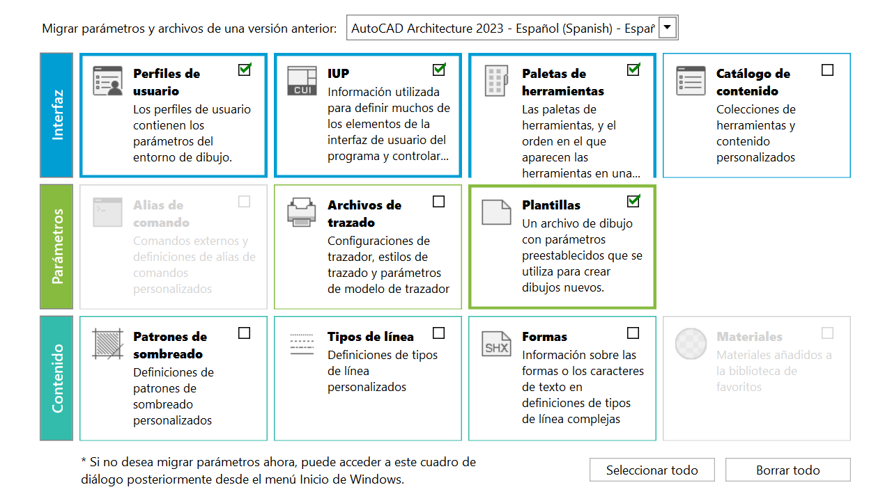

Migración: la ruta personalizada de la búsqueda de archivo de soporte ahora se puede migrar correctamente desde versiones anteriores.

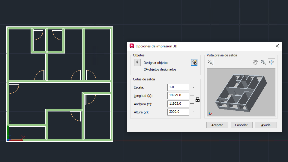

Gráficos 3D: a continuación, se muestra una lista de las mejoras realizadas en los estilos visuales Sombreado (rápido) y Sombreado con aristas (rápido).
  • Compatibilidad con Map 3D y Civil 3D
  • Compatibilidad con sistemas de coordenadas grandes
  • Selección (borde, lazo y polígono)
  • Compatibilidad con el espacio papel
  • Compatibilidad con nubes de puntos
  • Grosores de línea
  • Atenuación de refX y capas bloqueadas
  • Estabilidad general, fidelidad visual y mejoras de rendimiento
