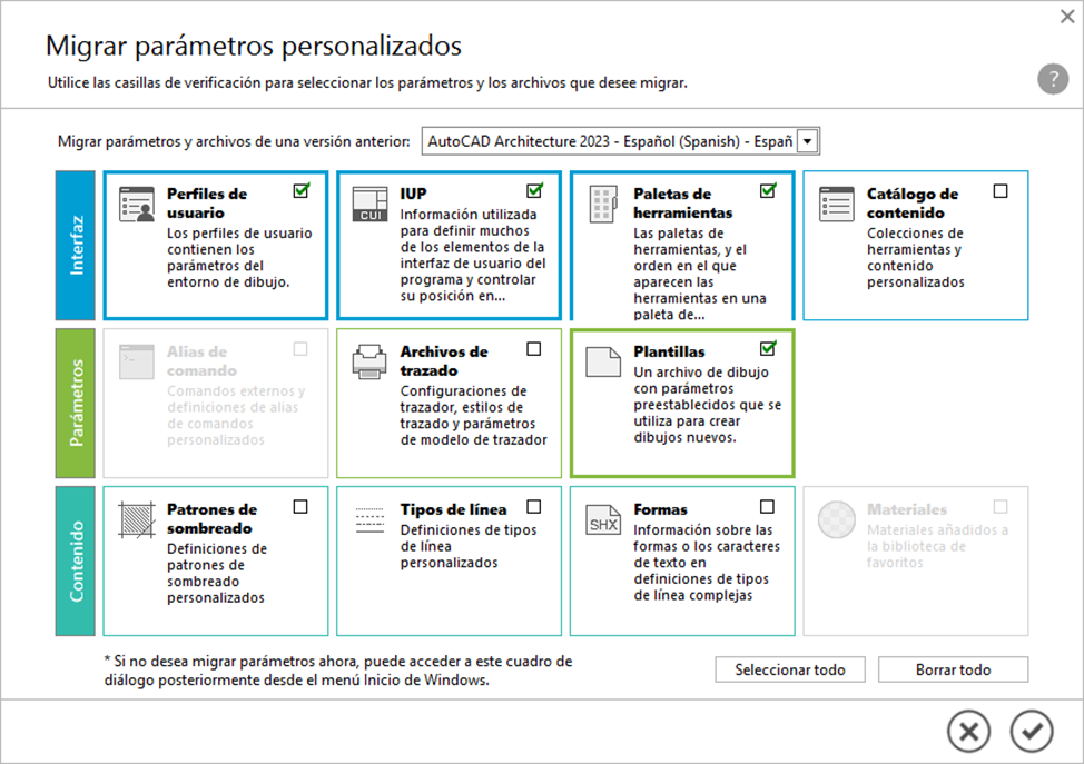

Para trabajar con parámetros personalizados, realice lo siguiente:
  1. En el menú Inicio de Windows, haga clic en Autodesk lista desplegable de la carpeta AutoCAD <producto y versión>Migrar de una versión anterior.
  2. En el cuadro de diálogo Migrar parámetros personalizados, seleccione la versión desde la que desea realizar la migración.
  3. Seleccione los parámetros personalizados que desea migrar a la versión más reciente.
  4. Haga clic en para iniciar el proceso de migración.
    Nota: La migración puede tardar algún tiempo en completarse.

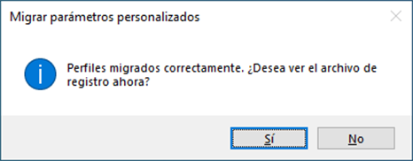

  5. En el mensaje Migrar parámetros personalizados, haga clic en Sí para ver el archivo de registro de la migración. De lo contrario, haga clic en No.
