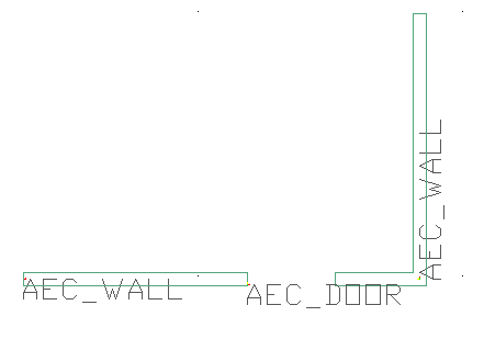

Escriba DISPLAYDXFNAME en la línea de comando para etiquetar cada objeto del dibujo con su nombre. Se muestran las etiquetas incluso de objetos que están ocultos. Por ejemplo, si ha creado un conjunto de visualización que no contiene una representación de visualización para puertas y después lo ha asignado a una configuración de visualización utilizada en la ventana gráfica actual, las puertas no se mostrarán en dicha ventana gráfica. Un objeto también puede existir en un dibujo y no mostrarse si se ha filtrado por su clasificación en el conjunto de visualización actual.
DISPLAYDXFNAME sirve de ayuda para determinar si los objetos simplemente no se muestran o es que no están presentes.

    Visualización de los nombres de los objetos (incluidos los de objetos que no se muestran)
