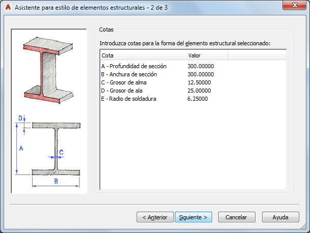

Utilice este procedimiento para crear un estilo de elemento estructural con el Asistente para estilo de elementos estructurales. Puede crear una forma de elemento estructural dentro del estilo que se base en cualquiera de los diecinueve tipos de formas diferentes del Catálogo de elementos estructurales. Las unidades de dibujo actuales determinan las unidades del estilo que cree.
Selección de un tipo de forma de elemento estructural
Introducción de las cotas del elemento estructural
Introducción del nombre del estilo de elemento estructural
