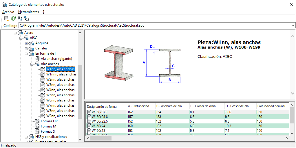

Para crear estilos para la mayoría de vigas, riostras y pilares estándar, puede utilizarse el Catálogo de elementos estructurales incluido en el conjunto de herramientas de AutoCAD Architecture 2024. El catálogo contiene especificaciones para formas estructurales de hormigón, acero y madera estándar del sector organizadas en una vista en árbol similar al Explorador de archivos. Puede examinar el catálogo, seleccionar una forma y crear un estilo.

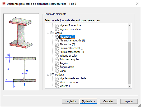

Si conoce el tipo, la forma y las cotas de la forma del elemento que desea crear, puede escribir rápidamente la información en el Asistente para estilo de elementos estructurales para crear un estilo. Puede crear una forma de elemento estructural en un estilo que se base en cualquiera de las formas de elementos diferentes del catálogo.
