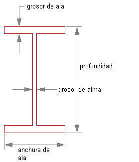

Por ejemplo, las cotas de la viga de acero seleccionada en la ilustración anterior incluye su profundidad (pro), la anchura de ala (bf), el grosor de ala (ft) y el grosor de alma (tw). Cuando se crea un estilo, estas cotas crean la forma siguiente que se almacena en el estilo.
Parámetros de sección transversal de forma estructural de ala ancha
Cuando crea una viga en el dibujo con este estilo, el estilo proporciona la forma de la viga. Al crear la viga se determina la longitud, los desfases inicial y final, la justificación y la rotación.
