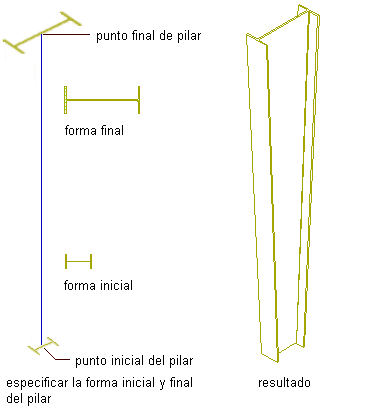

Puede especificar el inicio y fin de un elemento de un solo segmento con una misma forma, o utilizar formas iniciales y finales distintas. Por ejemplo, puede crear un pilar ahusado asignando formas iniciales y finales a un pilar de un solo segmento.
Creación de pilares ahusados

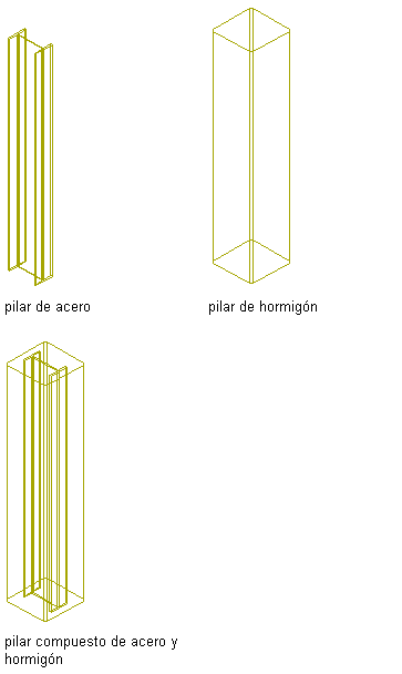

O bien, asignar diferentes formas al mismo elemento de un solo segmento agregando componentes a éste. Al agregar componentes en las reglas de diseño y asignar distintas formas a un mismo segmento, se crea un elemento estructural con formas solapadas. Por ejemplo, puede crear un pilar de acero revestido de hormigón agregando un componente con la forma de un pilar de acero a un pilar de hormigón.
Creación de un pilar compuesto de acero y hormigón.

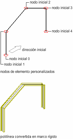

En los elementos estructurales de varios segmentos, puede asignar distintas formas a cada segmento del elemento como componentes del mismo. Se asigna una serie de nodos (empezando por 0 en el punto inicial del elemento) que corresponden a cada uno de los vértices de la ruta del elemento. Al asignar formas distintas a segmentos colocados entre los nodos de la ruta del elemento, puede crear un elemento estructural que cambie sus formas por otras a lo largo de la ruta del elemento. Puede utilizar este método, por ejemplo, para crear un marco rígido.
Creación del marco rígido
