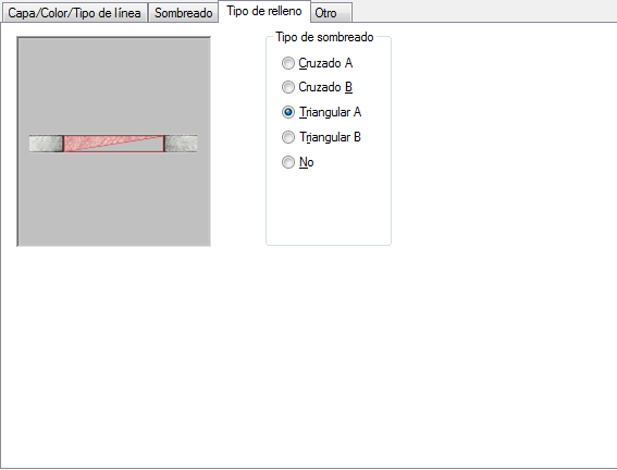

Utilice este procedimiento para especificar el sombreado de los componentes de un hueco. El sombreado se muestra únicamente en las representaciones de visualización utilizadas en la vista Superior (vista en planta) de un dibujo.
| Si desea... | Entonces... |
| aplicar el sombreado a todos los huecos del dibujo | compruebe que la opción Modificación de objetos no está seleccionada y pulse |
| aplicar el sombreado sólo al hueco seleccionado | seleccione Modificación de objetos. Si ya está seleccionada, pulse |
La representación de visualización en negrita es la actual.
| seleccionar un patrón de sombreado disponible en el programa | en Tipo, seleccione Predefinido y elija un patrón. |
| seleccionar un patrón personalizado | en Tipo, seleccione Personalizado y escriba el nombre del patrón personalizado. Si es necesario, pulse Examinar y desplácese hasta la carpeta donde se encuentra el archivo del patrón personalizado. |
| seleccionar sombreado sencillo | en Tipo, seleccione Definido por el usuario y borre Sombreado doble. |
| seleccionar sombreado doble | en Tipo, seleccione Definido por el usuario y seleccione Sombreado doble. |
| seleccionar relleno macizo | en Tipo, seleccione Relleno macizo. |
| orientar el sombreado hacia el objeto, independientemente de la rotación de éste | seleccione Objeto. |
| orientar el sombreado hacia el sistema de coordenadas universal | seleccione Global. |
Especificación de los gráficos de sombreado en los huecos
