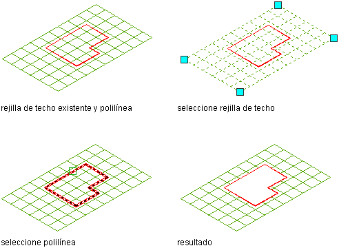

Utilice este procedimiento para crear un agujero en una rejilla de techo. El agujero se crea a partir de un objeto AEC o una polilínea cerrada colocada dentro de los contornos de la rejilla. Cualquier parte de la rejilla que esté dentro del agujero no se muestra.
  1. Si no hay una polilínea creada dentro del contorno de la rejilla, cree una con la forma del agujero que desee.
  2. Seleccione la rejilla de techo a la que desee agregar un agujero.
  3. Seleccione la ficha Rejilla de techogrupo DelimitarAñadir agujero..
  4. Seleccione una polilínea cerrada o un objeto AEC para el agujero.
    Se corta un agujero en la rejilla de techo.
  5. Pulse Intro para terminar el comando.
Adición de un agujero a una rejilla de techo
