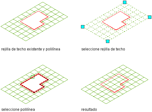

Utilice este procedimiento para eliminar los agujeros creados en las rejillas de techo.
  1. Seleccione la rejilla de la que desea eliminar los agujeros.
  2. Seleccione la ficha Rejilla de techogrupo DelimitarEliminar agujero..
  3. Seleccione la polilínea cerrada del agujero.
El agujero se elimina de la rejilla de techo. Sin embargo, la polilínea permanece en el dibujo. Si es necesario, puede suprimirla.
Supresión de un agujero de una rejilla de techo
