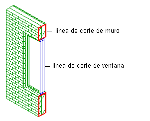

La línea de definición determina dónde la sección corta los objetos que contiene. El componente de material que controla la visualización de la Línea de definición es el componente Líneas. La línea de definición es un componente de visualización de los objetos de sección 2D y 3D.
Por ejemplo, si corta un muro de ladrillo que contiene una ventana, puede especificar un color uniforme para la línea de definición o utilizar diferentes colores donde la línea de sección corta el muro y donde corta la ventana. Si desea utilizar un color uniforme para el componente Línea de definición, asígnele un color y no utilice las propiedades del material. Si desea que el color de la línea de definición esté influido por los objetos de la sección, utilice las propiedades de material. En el caso de una sección que atraviesa un muro de ladrillo con una ventana, puede utilizar una línea de definición de color rojo donde se corta el muro y una línea de definición de color azul donde se corta la ventana.
Especificación de colores de líneas de corte para diferentes materiales
