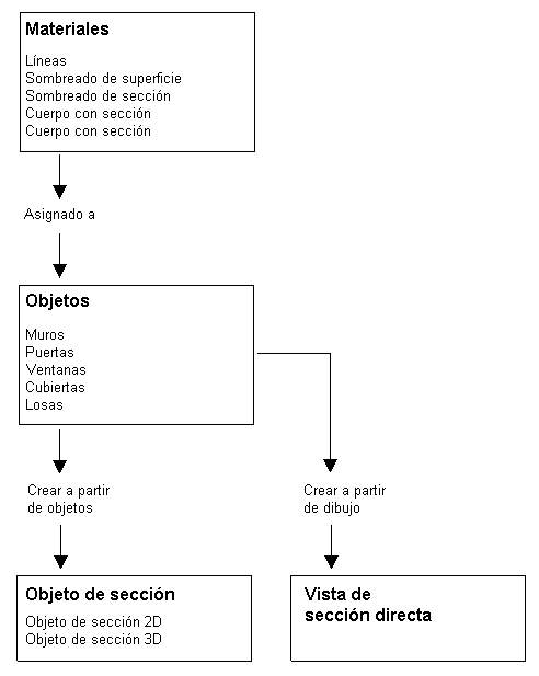

Los objetos de sección 2D y 3D constan de varios componentes de visualización que pueden estar determinados por los materiales.
Al asignar materiales a un objeto, se asigna un material a cada componente de visualización de un objeto. Por ejemplo, se asigna un material de madera al marco de una ventana y un material de vidrio al cristal.
Al crear un objeto de sección 2D o 3D a partir de objetos de edificio, las asignaciones de materiales de los objetos de origen se aplican a la sección. Los materiales no se asignan directamente a las secciones 2D/3D. Las secciones toman las asignaciones de materiales de los objetos seccionados. Por ejemplo, si crea una sección a través de un muro con una ventana, en la sección se visualiza el sombreado de sección que ha definido en los materiales de vidrio, madera y ladrillo del muro y la ventana.
Si prefiere no utilizar las propiedades de visualización de los materiales, sino las del objeto de sección 2D o 3D o el estilo de sección 2D, puede desactivar las asignaciones de materiales en las propiedades de visualización de la sección o el estilo de sección.
Las definiciones de material constan de componentes de visualización correspondientes a los tipos de componentes de los objetos. Por ejemplo, el componente Líneas de un material se emplea para todas las líneas de los objetos en la vista en planta. El componente de sombreado de superficie de un material se utiliza para sombrear todas las superficies de objetos en vistas de modelo 3D y alzados.
En la tabla siguiente se indican todos los componentes de sección y se incluye información sobre los componentes de material que los determinan.
