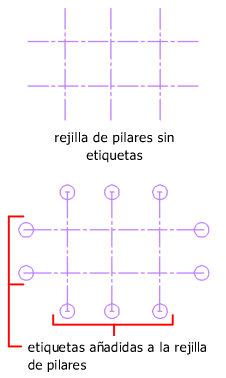

Adición de etiquetas
Seleccione la rejilla de pilares personalizada.
En la cinta de opciones, haga clic en la ficha contextual Rejilla de pilares grupo Etiqueta Agregar etiquetas.
Escriba 10 y pulse Intro para establecer el valor de extensión.
Cuando se añaden etiquetas, se conservan las siguientes características:
Si no hay ningún valor anterior asignado, las etiquetas se añaden a todos los extremos de la línea de rejilla con el valor por defecto "-". De lo contrario, se utilizan los valores existentes.
Si hay una etiqueta en una línea de rejilla y se añade otra, la etiqueta existente y su valor se mantienen. No se generan etiquetas duplicadas en los extremos de la rejilla.
