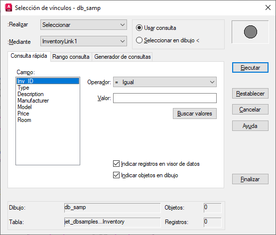

El cuadro de diálogo Selección de vínculos, conocido como ASE Select en versiones anteriores, constituye una adaptación avanzada del Editor de consultas. La operación de selección de vínculos se inicia mediante la creación de una consulta o conjunto de selección inicial de objetos gráficos (conjunto A) sobre el que puede aplicarse una consulta o conjunto de selección (conjunto B) adicionales. Los resultados de la operación devuelta se convierten en el nuevo conjunto de selección actual (conjunto A), y es posible aplicar consultas o conjuntos de selección adicionales para precisar aún más dicha consulta actual.
Para trabajar con el cuadro de diálogo Selección de vínculos, hay que tener un dibujo abierto que disponga de varios vínculos ya creados. Este cuadro de diálogo se puede abrir mediante los métodos siguientes:
El cuadro de diálogo Selección de vínculos contiene las fichas Consulta rápida, Rango consulta y Generador de consultas del Editor de consultas, así como los controles adicionales que se indican a continuación.

Aplica un operador de Selección de vínculos a la consulta actual o al conjunto de selección. Están disponibles los siguientes operadores: Seleccionar, Intersecar, Sustraer A-B, Sustraer B-A.
Crea una consulta o conjunto de selección iniciales. Este conjunto de selección puede volver a definirse por medio de operaciones de selección de vínculos posteriores.
Añade los resultados de la consulta o conjunto de selección nuevos al conjunto de selección actual. Esta operación devuelve todos los registros u objetos que son miembros de los conjuntos A o B.
Devuelve la intersección de la selección actual existente y los resultados de la consulta o selección del dibujo actuales. Esta operación devuelve todos los registros u objetos que son miembros de los conjuntos A y B.
Sustrae los resultados de la nueva consulta o selección del dibujo de la selección actual existente.
Sustrae la selección actual existente de los resultados de la nueva consulta o selección del dibujo.
Presenta las plantillas de vínculos disponibles que se pueden aplicar al conjunto de selección actual.
Utiliza cualquiera de las fichas disponibles del Editor de consultas para crear una consulta que devuelva un conjunto de selección a la operación de selección de vínculos.
Cierra el cuadro de diálogo Selección de vínculos al pulsar el botón Seleccionar, lo que permite crear un conjunto de selección de objetos gráficos para devolverlo a la operación de selección de vínculos.
Ejecuta la consulta actual de Selección de vínculos o cierra temporalmente el cuadro de diálogo para poder designar objetos gráficos en el dibujo. Si se selecciona la opción Usar consulta, aparece el botón Ejecutar. Si se selecciona la opción Seleccionar en dibujo, aparece el botón Seleccionar. Después de pulsar el botón Ejecutar o Seleccionar, puede aplicar más consultas o designar objetos gráficos adicionales para ajustar aún más el conjunto de selección.
Muestra un diagrama de la operación Realizar actualmente seleccionada.
Borra el contenido del cuadro de diálogo Selección de vínculos y descarta todas las acciones anteriores, para poder iniciar una nueva operación de selección de vínculos.
Cierra el cuadro de diálogo y descarta todas las acciones.
Finaliza la operación de selección de vínculos y cierra el cuadro de diálogo. Devuelve un conjunto de selección de objetos gráficos, un subconjunto de registros del Visor de datos o ambos, dependiendo de los parámetros especificados en la operación de Selección de vínculos.
Muestra la información de estado actual basándose en la operación de selección de vínculos en ejecución. Aparecen el dibujo y la tabla actuales, así como el número de registros y objetos vinculados cuyos parámetros coinciden con los especificados en Selección de vínculos.
