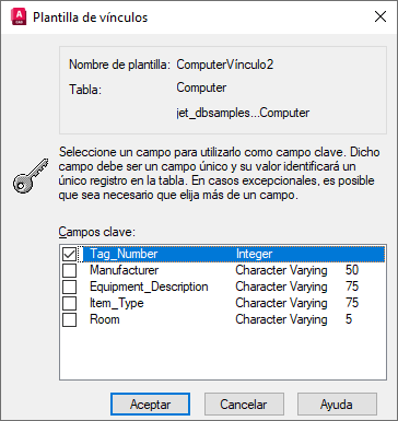

Se muestran las siguientes opciones.
Muestra el nombre de la plantilla de vínculos.
Muestra la tabla de base de datos actual. La primera línea muestra el nombre de la tabla y la segunda, la ruta completa del origen de datos de la tabla con la siguiente sintaxis: entorno.catálogo.esquema.tabla
Muestra todos los campos disponibles para la tabla de base de datos actual, así como el tipo de campo y, si se trata de campos de caracteres, la longitud. Puede especificar los campos clave de la plantilla de vínculos activando la casilla de verificación situada a la izquierda del nombre del campo.
