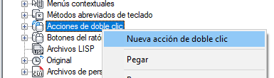

  1. En la ficha Personalizar, en el panel Personalizaciones en <nombre de archivo>, haga clic con el botón derecho en el nodo Acciones de doble clic. Haga clic en Nueva acción de doble clic.
    La nueva acción de doble clic (denominada DobleClic1) se coloca al final del nodo Acciones de doble clic.

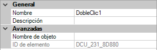

  3. En el panel Propiedades, haga lo siguiente:
    • En el cuadro Descripción, escriba la descripción de la acción de doble clic.
    • En el cuadro Nombre de objeto, escriba un nombre DXF o uno de los nombres de objeto especiales utilizados para los objetos insertados. El valor se transformará inmediatamente en letras mayúsculas cuando el campo deje de estar activo.

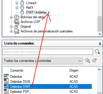

  4. En el panel Lista de comandos, arrastre el comando que desea añadir a la acción de doble clic en el panel Personalizaciones en <nombre de archivo>.

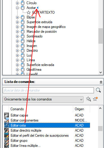

  1. En la ficha Personalizar, en el panel Personalizaciones en <nombre de archivo>, haga clic en el signo más (+) que aparece junto al nodo Acciones de doble clic para expandirlo.

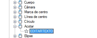

  2. Haga clic en el signo más (+) situado junto a la acción de doble clic que desea modificar para expandirla.
  3. Seleccione la acción de doble clic.
    En el panel Propiedades se muestran las propiedades de la acción de doble clic seleccionada.
  4. En el cuadro Nombre de objeto, escriba un nombre DXF o uno de los nombres de objeto especiales utilizados para los objetos insertados.
  5. Si desea reemplazar el comando asignado actualmente a la acción de doble clic, arrastre un comando desde el panel Lista de comandos a la acción de doble clic en el panel Personalizaciones en <nombre de archivo>.
