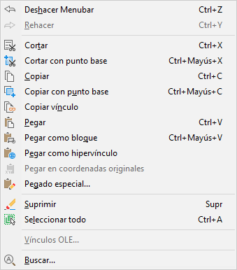

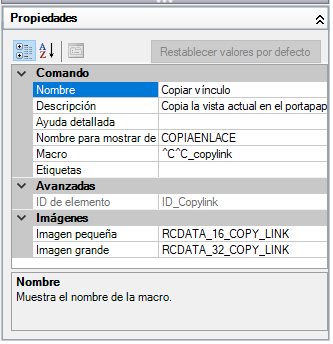

En el siguiente ejemplo, se desactiva el elemento de menú Copiar vínculo añadiendo una tilde (~) delante del valor de la propiedad Nombre.
A continuación, se muestra el resultado de añadir una tilde (~) a la propiedad Nombre del elemento de menú Copiar vínculo que aparece en el menú Editar.

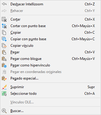

En el siguiente ejemplo, se muestran el elemento de menú Vínculos OLE del menú Editar con una marca de verificación y la imagen del elemento de menú Copiar vínculo resaltada con un borde en torno a ella.
Las expresiones de cadena DIESEL se pueden utilizar para marcar condicionalmente un elemento de menú cada vez que se muestre. A las siguientes cadenas DIESEL de ejemplo, al añadirlas a la propiedad Macros del panel Propiedades, se les coloca una marca de verificación a la izquierda del elemento de menú cuando la variable de sistema relacionada está activada.

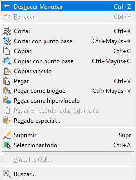

La tilde (~) y el signo de exclamación seguidos de un punto (!.) se incluyen al principio del rótulo del comando Copiar vínculo de la propiedad Nombre del panel Propiedades. A continuación, se muestra el resultado de marcar y atenuar el comando Copiar vínculo en el menú Editar.
